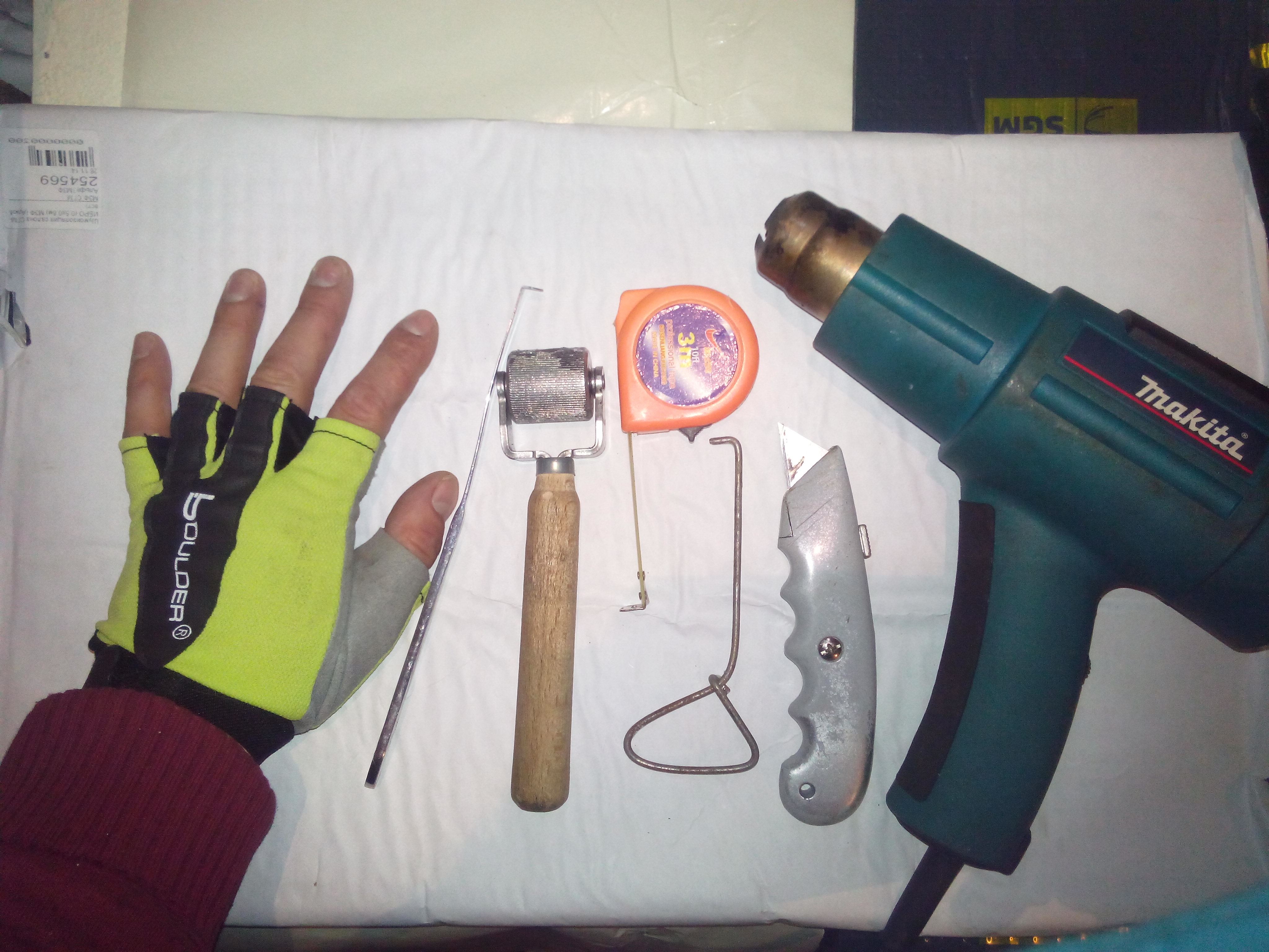

    Вот что нам потребуется...
    Ну и ещё головка 10,13,17,19, гибкгая отвёртка с головой на 8, шестигранники , звёздочки обезжириватель ну и шамка .
