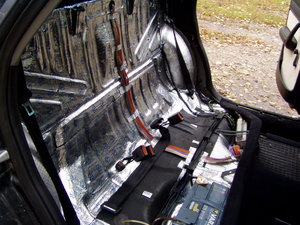

    я всё проклеил виброфильтром и каким-то шумоизолятором, типа визомата. вроде тише стало, но ковёр так до конца и не сел :D
    двери оч шумные. особо уплотнители плохие. на е39, например два слоя уплотнителей, а на 100ке уплотнитель работает с обшивкой. при снятии обшивки улицу видно :)
