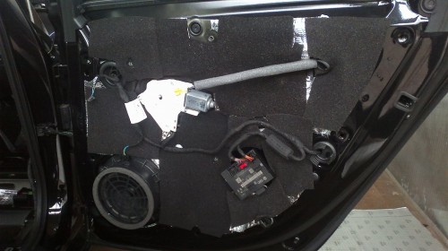

    Вам никто не может помешать присутствовать привскрытии и оклейки хотя бы одной двери.
    Про звук, тише не станет, добавится существенно басов, должно понравится )

    Не знаю, я делал сразу пол, двери и багажник, шум ушел, совсем ушел, когда поменял летнюю резину на мягкую, со штатной пирелли на данлоп. Вот теперь летом совсем тихо.

    Пол делай обязательно , иначе все зря . С меня за пол взяли 10 тыс . Клеили три слоя . Багажник не делал . Эффект весьма ощутимый .

    Конечно. И сиденья все снимали на улицу. И ковролин вынимают. И боковые пластиковые панели отстегивают.

    Правильно боитесь , особенно когда это происходит на ваших глазах )) По этому нужно обращаться к людям с опытом работы с А7, А6 . Разбирают центральную панель тоже , по-другому никак . Мне когда собирали салон , при подключении блока заднего климата перепутали разъемы Aux и климата , там клемы одинаковые , хорошо вовремя заметили и пере подключили .
    И еще , после шумки нужно обязательно просканировать машинку на счёт наличия ошибок .

    После шумки будет дикое количество ошибок, их необходимо сначала удалить, а потом пересканировать полностью еще раз.
    Хотя я до дома ехал с нестертыми ошибками, на табло горели всякие лампочки, дома сам стер с утра, и просканировал. Закончили поздно, сотрудник со сканером домой ушел.

    Это было про пол. После дверей ничего не будет, там ерундовая операция.
