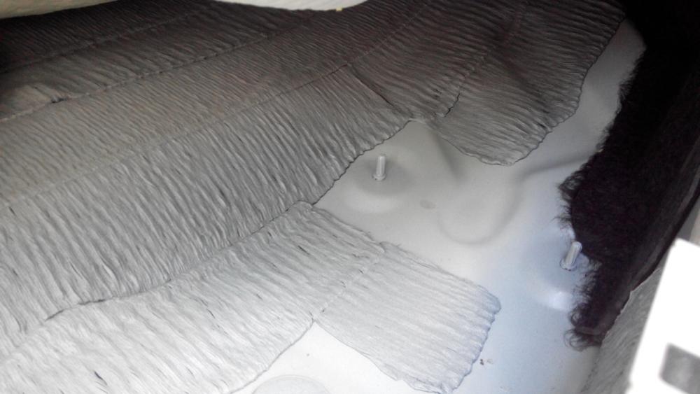

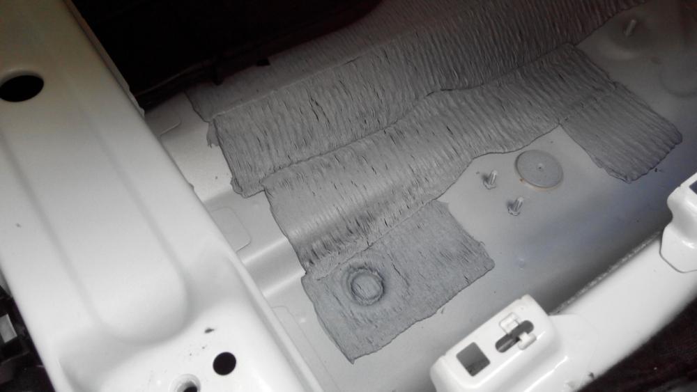

    Для решения проблемы необходимо снять сидения, задрать обшивку пола, и что мы видим? Добротно изолированный автомобиль.
    Которому не хватает всего лишь 2 дополнительных слоя виброизоляции Бимаст Бомб. Брал здесь: http://энергофлекс-москва.рф/stp.html
    Потратил 7 листов.
    Народ, если бы я раньше решился, не страдал бы 1,5 года))))
    В общем единственное, что расстраивало в моей А6, я устранил.
    Теперь наслаждаюсь, чего и всем желаю.

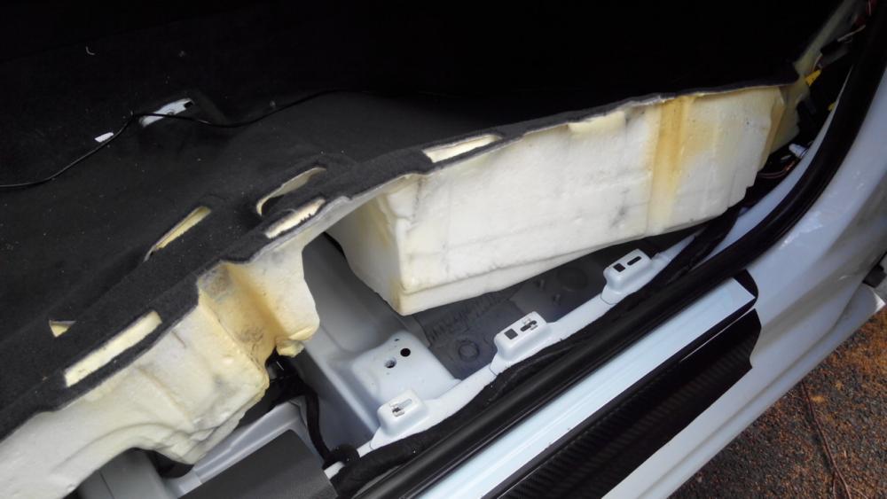

    Изначально так:

    Можно подробней по процессу? Тоннель снимали? Арки задние проклеивали? Саму обивку пола снимали или просто так сказать задрали?
  13. Александр Е
    Александр Е Участник форума
    11 янв 2013
    112
    А6C7 2.0T 12г.
    Чтобы полностью снять обшивку пола и разобрать тоннель, не хватило духу, да и руки не настолько золотые. Так что как вы правильно сказали "задрал".
    Но и этого оказалось достаточно, везде хорошо подлез и прикатал бимаст. Кстати штатная шумка вызвала уважение, но видимо для нашего асфальта требуется эксклюзивная доработка)))
