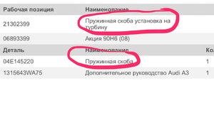

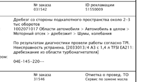

    Скорее всего это пружинная скоба на турбине, на моем аппарате тоже самое было, по гарантии ее заменили, все это было при предыдущем владельце, знаю об этом из записей в сервисной книжке. Я так понимаю это минутный ремонт, только нужен нормалтный спец, который сможет подлезть к турбе, она кстати там и стоит, между двиглом и салонной стенкой

    Вряд ли это скоба. Она никак не отдаёт вибрацией в пол.
    Что-то мне больше похоже на сцепление.
