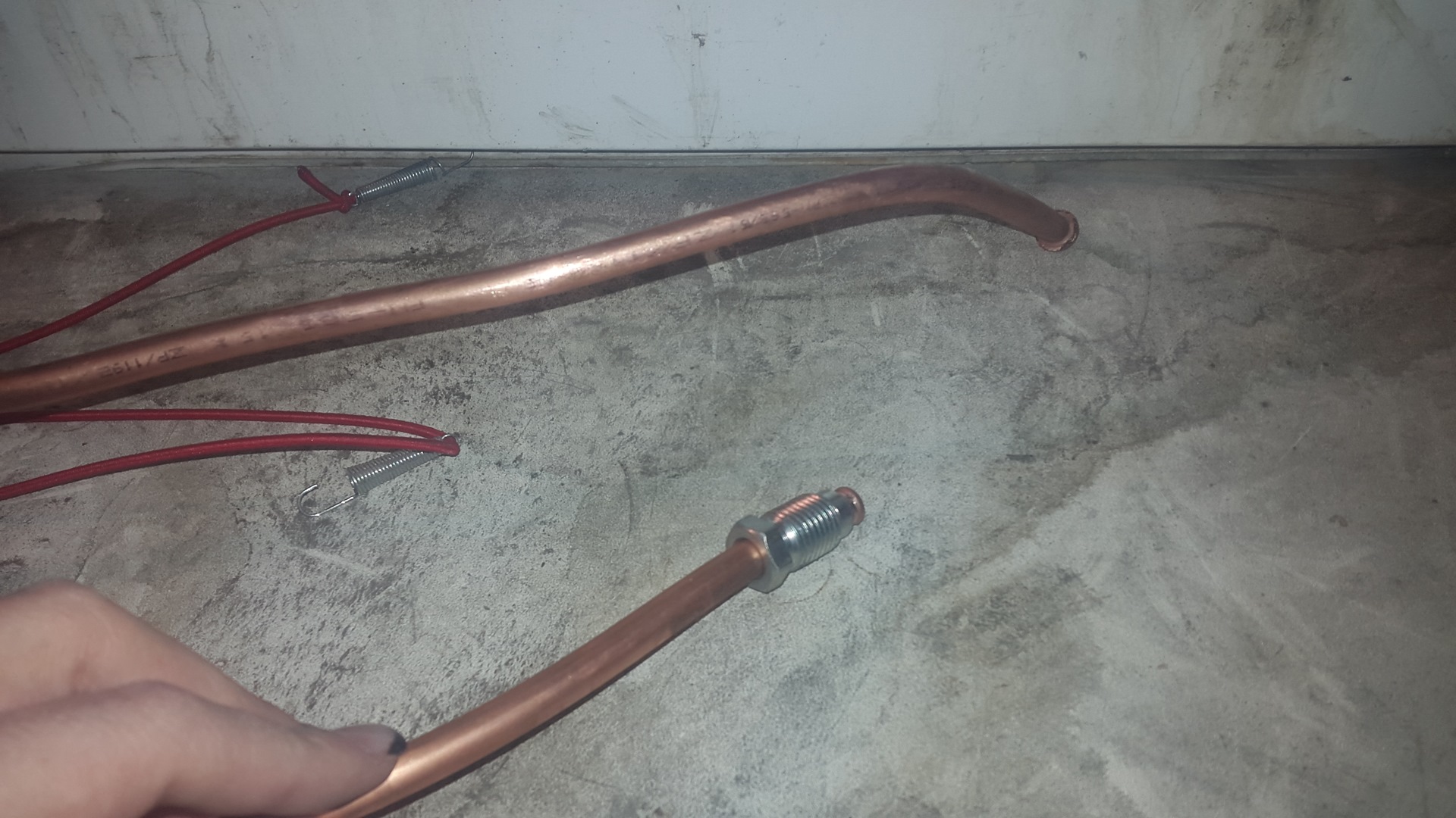

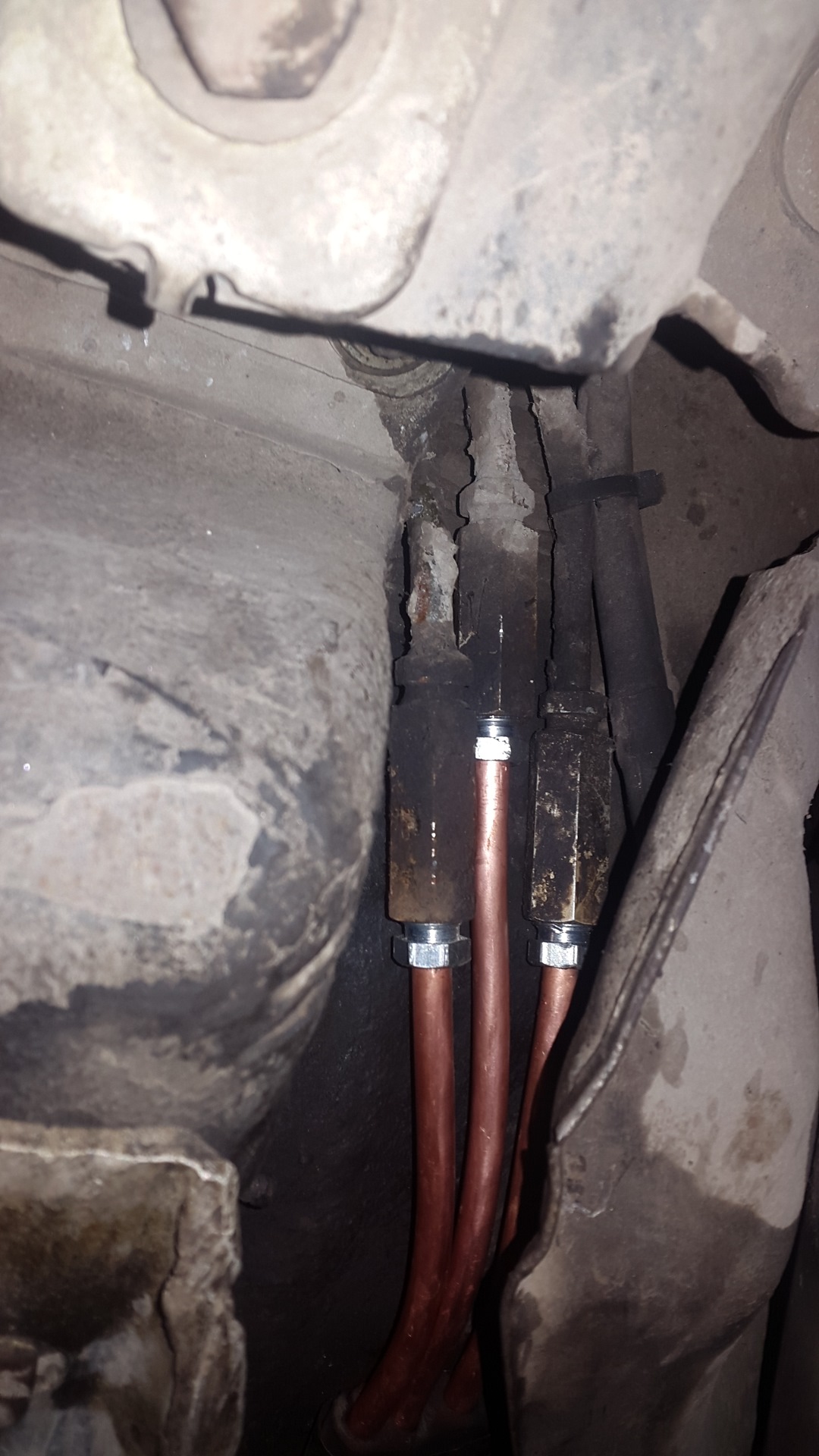

    Всем привет ! Столкнулся с проблемой при замене топливной магистрали ( 3 трубки около 1,8 м длины каждая, которые идут по дну ). На них идут 4 штуцера с резьбой М12х1,5 и с внутренним диаметром под трубку 8мм. В общем эти штуцера под замену, но не могу найти аналоги, есть только М14х1,5 ( например WP Z-164 ) Подскажите пожалуйста чем можно заменить мои М12х1,5 ?
    Вот такие штуцера, на картинке пример с фотоотчета по замене в интернете :
