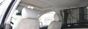

    Не стал пробовать даже, меня устраивает. Вот только такая фотка есть....
      142,7 КБ
      107

    Спасибо за фотку!Буду думать,но все-таки хотелось бы алькантаровую поставить!Обшивки передних стоек нормально подошли? P.S.У меня теперь такой же салон!:thumbup:И тоже серая торпеда с черными обшивками дверей:D

    Встало как бы нормально, НО! Не знаю как было на той машине с которой мне снимали, но у меня получился зазор вместе стыка обшивой передних стоек-средних. Родные передние - длиннее, эти - короче и идет дополнительный проставочный квадратик. Один я посеял, пришлось заказывать - что то около 1200р эта безделушка встала. кое какие крепления не подошли, приходилось колхозить. В целом считаю установил хорошо, почти год уже катаюсь - не скрипит-не отходит. Перед установкой потолка проклеил его вибро, а потом шумоизоляцией. Если планируешь улучшаться в плане музыки - рекомендую. Если нет - можешь не заморачиваться.
