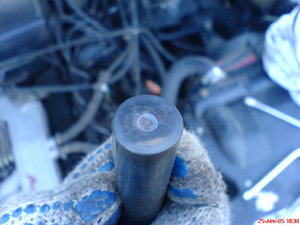

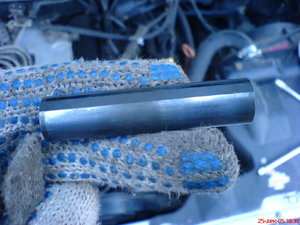

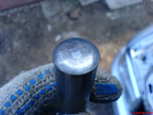

    Вообще вопрос интересный. Если он там стоит (насос, шток), значит это кому нибудь нужно. Немцы не дураки. Я у себя его вытащил, когда уже его слышно было так, что люди думали что у меня двигло застучало. Но мысль восстановить сей девайс преследует меня постоянно. Попробовать действительно покрутить ту гайку, что в насосе? Завтра - послезавтра займусь, выложу фото и отчет. Визуально выработки на самом штоке просто мизер. Фото после выемки хада. Я его даже переворачивал-помогло ровно на месяц.

    хммм обычная деталь....можно такую сделать? какой метал там используеться?

    Про "перевернул". В сети инфа, что помогает от месяца до полугода, потом опять стучит. А сделан этот шток судя по всему из офигенной сталюки.
