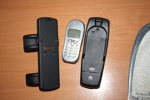

  12. Anikish
    Anikish Новичок
    25 дек 2011
    5
    A4/B6 2.0 04г.
    У меня есть подставка с телефоном!:)
  13. Anikish
    Anikish Новичок
    25 дек 2011
    5
    A4/B6 2.0 04г.
    вот такая:)
      80,2 КБ
      1.652
  14. DimaK
    DimaK Участник форума
    18 янв 2012
    468
    A4/B7 1.6 ALZ 2007
    Имею такую же приблуду (салон как тут http://content.onliner.by/forum/bfa/878/204892/800x800/f9de07d02dffa821cd87739c6375451c.jpg), подключил Nokia6230i (естественно сперва найдя адаптер под него).
    Поставил другую симку, в основном телефоне сделал переадресацию если не отвечаю 10сек. - переадресация на второй номер.
    Нокия постоянно в машине не снимая, при входящем звонке просто не беру трубку, через 10сек. переадресовывается на машину и автоматом снимается трубка, ну а дальше по динамику в потолке спокойно разговариваю.
