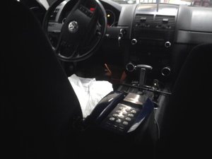

    Привет всем! Сломался мой супер-телефон. Все, жизнь для меня закончена. Как можно жить без телефона в машине? Короче, все символы на дисплее телефона периодически мигают одновременно. Что может быть? Может сталкивался кто? Пробовал шнурок отключать - подключать, Sim-карту переставлял - бесполезно. Что скажете? Как мне быть?:help:

    Опишу свой опыт оживления телефона..Но сразу скажу ,что у меня нокиа ,которая нападает на вас из подлокотника.
    Думал мертвая,но встретил другого владельца ауди с таким же и прямо на парковке поменялись трубками(хорошо штекер быстро вытаскивается из гнезда).Оказалось,моя трубка рабочая.Соответственно стал грешить на блок управления телефоном,который находится в полике переднего пассажира.Но блок даже проверять не стал,так как у меня полное отсутствие знаний по микросхемам,и моя профессиональная диагностика смогла выявить только то,что блок горячий-ЗНАЧИТ РАБОТАЕТ!!!)
    Поломка нашлась в соединениях,т.к. все штекера были гнутые,провода(тонкие на RJ45 но мягче намного и их в кабеле 10)Разъём кстати тоже 10 контактный....Под панелью в районе ручника есть ещё одно соединение,оно как правило более живое ,чем то,которое в подлокотнике...попробуйте подключить трубку сразу к нему...
    Вот по поводу блока сказать не могу,возможно ли к нему подключиться напрямую...
    Удачи!:)

    Проблема решена. Забыл отписаться. По Ваг-кому висела ошибка "Низкий вольтаж". Батарея севшая была одно время. АКБ зарядил, ошибку удалил. Все работает отлично. Ну, хоть что-то работает, и это радует:D
