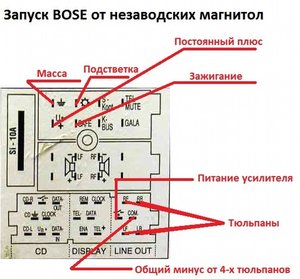

    В первую очередь снять магнитолу и посмотреть, как подключен разъем усилителя (желтого цвета, если там ничего наколхозить не успели), из-за ненадежного контакта запросто могут появиться помехи. А там дальше соображать по месту.

    Audi A6/C5 2.4 98г
    Да. На картинке нарисован разъем самой магнитолы. Ответная часть состоит из нескольких разъемов
