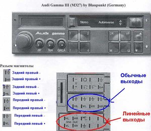

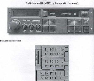

    Вот она какая... Нашёл эти данные в Интернете, фоткать не пришлось. Есть какие мысли? Есть шансы заставить её работать без усилка?

    дык ведь все просто, вот я набросал примерно как оно есть на самом деле. Как у вас не знаю, у нас стандартная колодка ISO разьема стоит 50 рублей.

    Большое спасибо!!!
