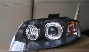

    Доброго времени суток всем!
    У меня на машине стоят штатные биксеноновые фары т.е. крайние линзы и ближний, и дальний. . Есть режим АВТО. Во внутренних фарах (которые ближе к решетке радиатора) стоят габаритные лампочки (по 5W) и большие лампочки (как от стоп-сигналов). Вопрос такой: как их активировать через ВАГ-ком? Т.е. хочу сделать, чтобы при включении режима АВТО днем постоянно загорались дневные огни, а при наступлении темноты они отключались и включался ближний. Я думаю, что кто-нибудь уже так делал. Подскажите как.

    Забыл добавить. Машина 2007 года. Дорестайл. Фото фары

    Ну АВТО так и должно работать...на панели колесико DRL должно быть включено в 1, тогда, когда не работает ближний горят ходовые, когда включаются фары по датчику света ходовые отключаются и включается ближний.
    Опишите, что у вас происходит?
