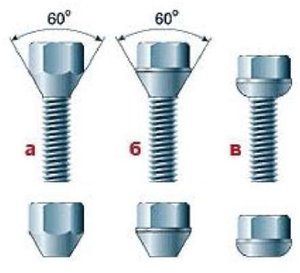

    Купил б.у. штатные литые диски. Лето стояло не штатное 17 радиуса. На шиномонтаже сказали. что болты не штатные и их лучше бы заменить, т.к. есть различия. Хотелось бы понять, что за разница у штатных и нештатных болтов. Знаю тока что есть конус и сфера, но под литье вроде как всегда идет конус.
    Кто что скажет?

    У родных болтов и у обычных для литья разные формы прижимной (контактной) поверхности.
    Вот нашёл рисунок, у родного болта ауди форма "В". У обычного болта для литья форма как у "А" или "Б".

    понятно. Т.о. получается, что у болтов для литься ауди сфера? Странно как то, но скорее всего так и есть. Потому, что мне шиномонтажер сказал что-то типа. Родные доворачивать после пистолета меньше приходится, чем не родные. Скорее всего имеено из за вворачивания конусного болта в посадочной конус.

    +1 совершенно верно и ещё дополню:для крепления оригинальных литых и оригинальных стальных дисков идут одни и те же болты (имею ввиду длину болта),в то время как для крепления не оригинального литья обычно требуется более длинный болт + как уже писалось выше посадочное место у оригинальных и не оригинальных дисков разные.

    Так и есть 100%. Меняю болты на лето-зиму, т.к. летние диски оригинал, зимние обычное литьё.
