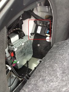

    Отдерни в багажнике слева сбоку крышку войлоком обитую и сфоткай черный пластиковый блок размером с жесткий диск компа - он крепится в районе крыла (см. мою фотку). Номерок блока подскажет, какой нужен пульт. Пульт легко купить б/у и привязать к системе тоже пара пустяков.

    Есть автономный отопитель два положения авто или выкл. Машина дизель 3литра. А где пульты б/у продают?)))
