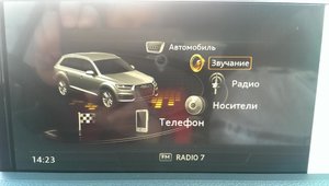

  17. bear1000
    bear1000 Живу я здесь
    17 ноя 2014
    1.083
    A6 C7 TDI

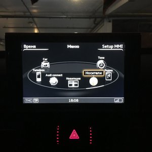

    ну вот такое меню в миб 2. это с новой ку 7. по идее такое же меню должно быть и на шестерке...

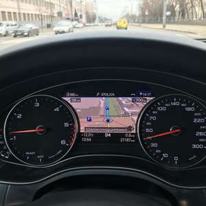

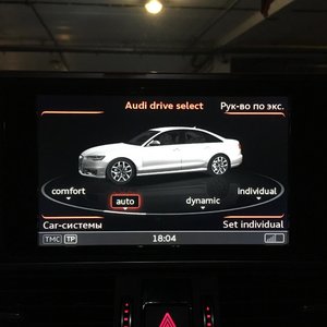

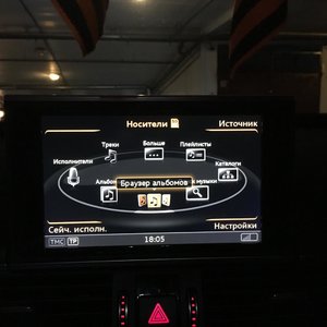

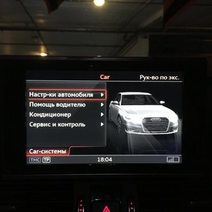

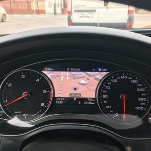

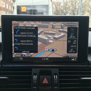

    Всем добрый день. Сегодня до конца поставили навигацию, теперь на панеле приборов тоже вывели навигацию... Как и обещал скидываю фотки.
