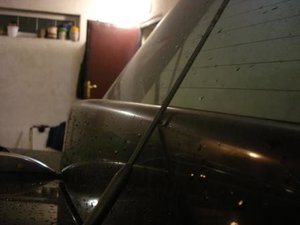

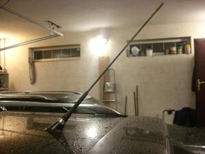

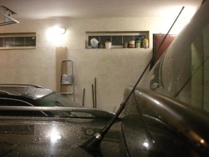

    Я лет пять назад купил новую активную антену Пролоджи рублей за 400-500.Она похожа на штатную. Все ОК.

    Да,примерно то. Надо искать с углом наклона,похожим на штатный,а то эта будет задевать на открытой задней двери спойлер.У меня с таким наклоном. Я наклеил на место касания маленнький кусочек двухстороннего скотча.

    У меня нет спойлера
