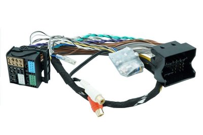

    Всем привет!
    Стал задумываться о смене штатных динамиков. Перечитал всю ветку этого форума,почитал обзоры /мнения и посмотрeл сравнительные тесты на ютубе про Фокалы и Бламы. Понравились как звучат фокал но думаю нужно при установке пробовать сначала без родных твитеров,слишком много по моему мнению высоких частот от них.
    Хотел узнать кто что думает об этом кабеле? Насколько я понимаю он для того чтобы снять сигнал на прямую с головы? И тогда появиться возможность подключения чего либо? Уселителя,процессора итд . Если это так,то есть мысли подключить усилок или активный саб где усилитель встроен уже.
    Кто в теме поясните пожайлуста!
    Спасибо!
