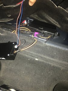

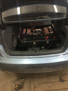

    AUDI A6C7 с музыкой BOSE седан, перестал работать саб в задней полке. Может у кого то было, куда копать?

    проверь для начала контакты проводов на сабе и далее выход с этих проводов

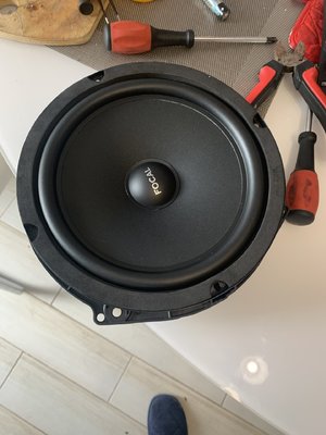

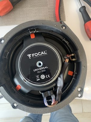

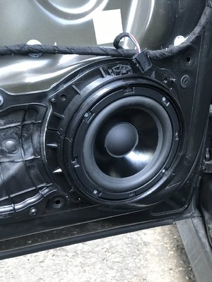

    Всем привет. Подскажите, вырезал диффузор из штатного, прикрутил focal на него. Затем к двери все это дело, но обшивка плотно не защелкивается,видимо толще получается, что делать?

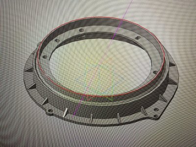

    Могу проставки под них сделать.

    В итоге сделал по другому. Расклеил феном оригинальный динамик и приклеил на клей b7000 focal.

    Какое авто? В а6с7 фокалы четко встают через кольца
