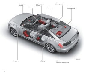

    9 июл 2014
    97
    Беларусь
    A6 C7 Avant 3.0TDI (CRDT 272PS EUR6) 2015

  16. art_s_che74
    art_s_che74 Участник форума
    18 авг 2014
    222
    Челябинская обл.
    а6 2.0 TFSI 14г
    #956 art_s_che74, 16 ноя 2020
    Вообщем, посмотрел, есть, но его работа не понравилась, выкручивая саб в максимум, я вижу что он работает, но звук достаточно слабый. Сидя на переднем я его почти не слышу, разницу между мин и макс минимальна, садясь сзади разница уже не много больше но все-же не впечатлила, до этого владел а6с6(не босе) там саб на максимуме тяжело слушать было, жене уши закладывало, на 70% качественно качал, в этом кузове как то тихо а вот у НЧ и ВЧ разница между и мин и макс существенная,то есть выкручивая НЧ басов дают больше чем саб, у всех так? В оценки качества музыки я профан) вот если бы он передел, я бы понял что его менять надо а так не понятно этого его норм работа или что то не так))
