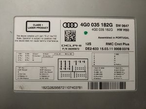

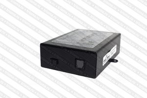

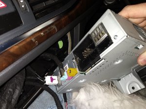

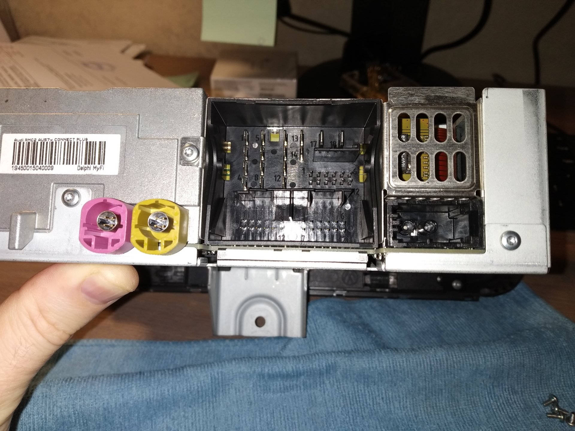

    может кто устанавливал к магнитоле RMC Cnct Plus (4G0035182G) A6C7 Аудио-интерфейс Most-TosLink 3.0 (пр-воТриома)??
    Это устройство позволяет получить оптический ВЫХОД TosLink, что дает возможность построить аудиосистему высокого качества, применив усилители любого производителя имеющие оптический ВХОД TosLink т.е. направить чистую "цифру" на усилитель:thumbup:
    При этом остается полное управление из штатной магнитолы ( телефон, Bluetoth, задняя камера, сигналы парктроника и т.д.).
    Разъемы на магнитоле видны на фото, но подойдут ли они для данного устройства вот вопрос (в компании Триома не смогли ответить):help:

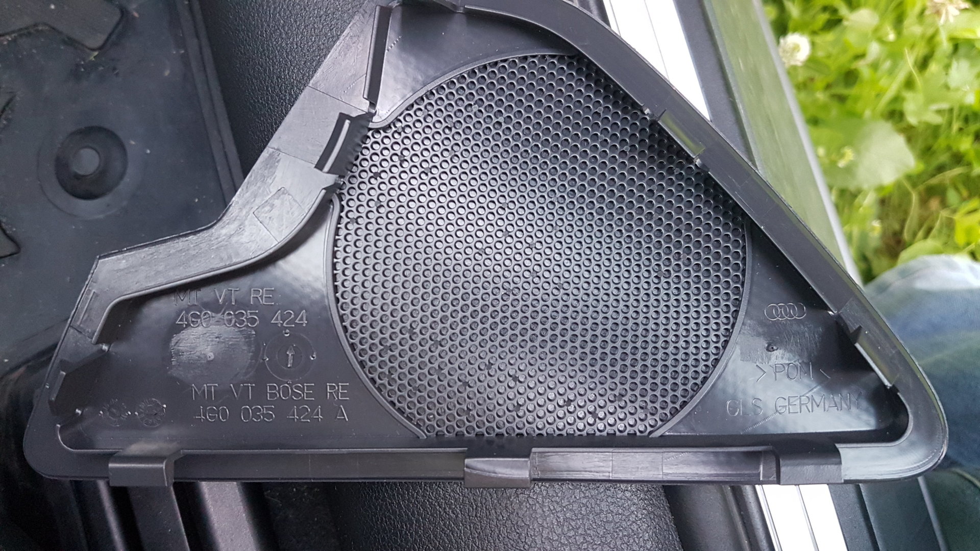

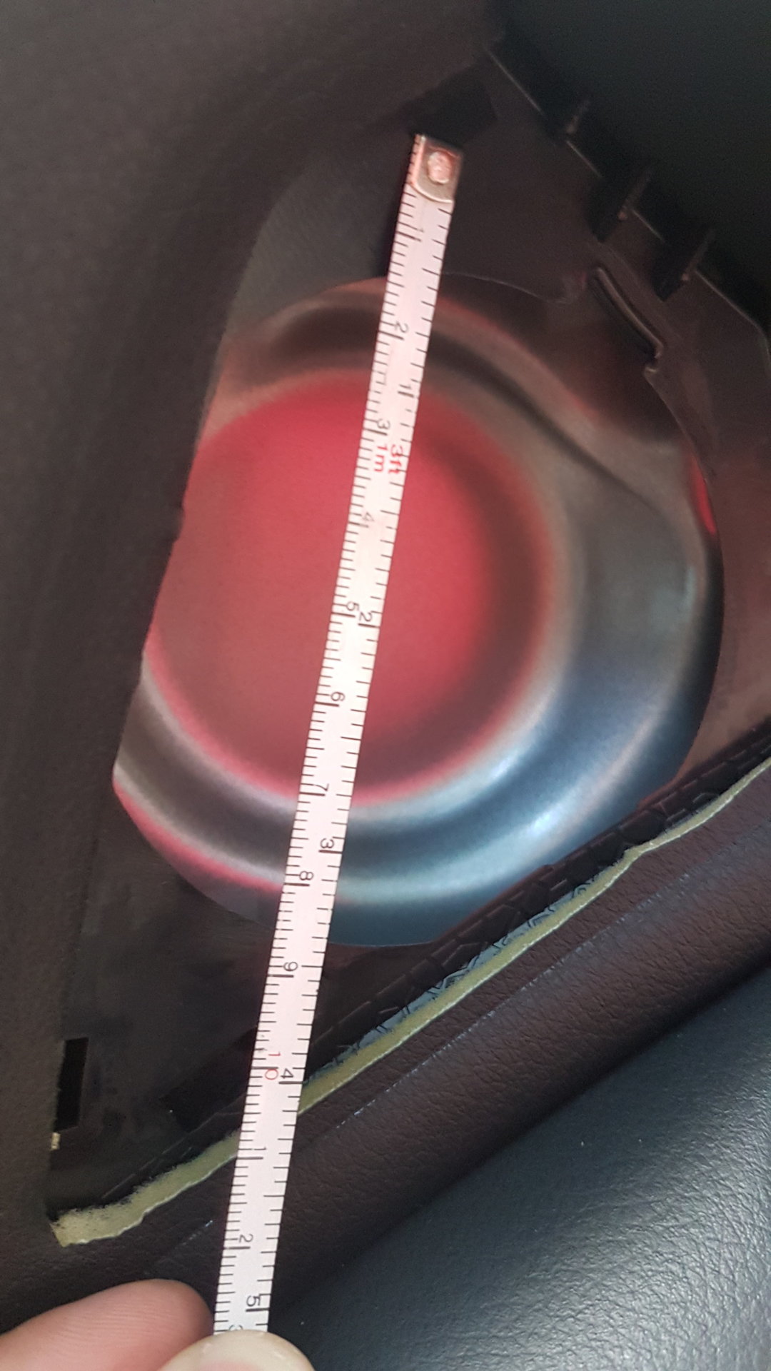

    Кто не дорого хочет улучшить звук - однозначно меняйте динамики!!!
    я заменил всё на AUDISON Prima:
    под стекло твиттеры: AUDISON Prima AP 1
    в передние двери: AUDISON Prima AP 8 (20см)
    в задние двери:
    Prima APK 165(Готовый 2-компонентный комплект: 16,5-см AP 6.5, + ВЧ-динамиков AP 1)
    (всё 4 Ома)
    + была сделана шумоизоляция дверей и пола(из-за зимней резины Хакапелита 5.. очень шумная в разм. 235/60/17 )
    заиграло всё тааак круто :bayan:, что если слушать не громко, то может и не нужен усилитель!?...
    или нужен ? какой? процессорный?.. D класса или АВ...?
    Так же думаю под ручки (где псевдорешетки) поставить 10-см динамики Prima AP 4,
    но опять же под вопросом надо ли 3-х полоску спереди... и как делать отверстия в заглушке? мастера звука не берутся, а кодов решеток от BOSE я не знаю, может кто подскажет? 20180729_201451.jpg 20180807_182653.jpg
