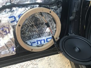

    Доброго времени суток! В общем заменил я динамики по вашему примеру на фокалы. Но у меня появилась проблема, при выкручивании громкости выше среднего появляется треск в пищалках, особенно отчётливо слышно на высоком вокале или пианино. Как у вас с этим?

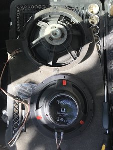

    Прикупил вчера на фронт Focal integration universal isu 200, сегодня поанирую ставить, что скажете? Есть смысл такую модель ставить? Или лучше было искать как у вас?

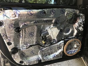

    В общем заменил все динамики на фокалы, проклеил двери. Результат меня разочаровал, звук как в бочке, баса нет совсем, пищалки трещат на высокой громкости, что не так может быть?

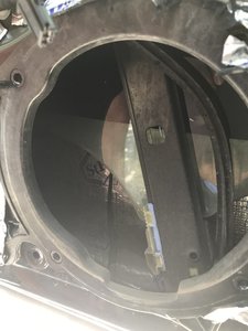

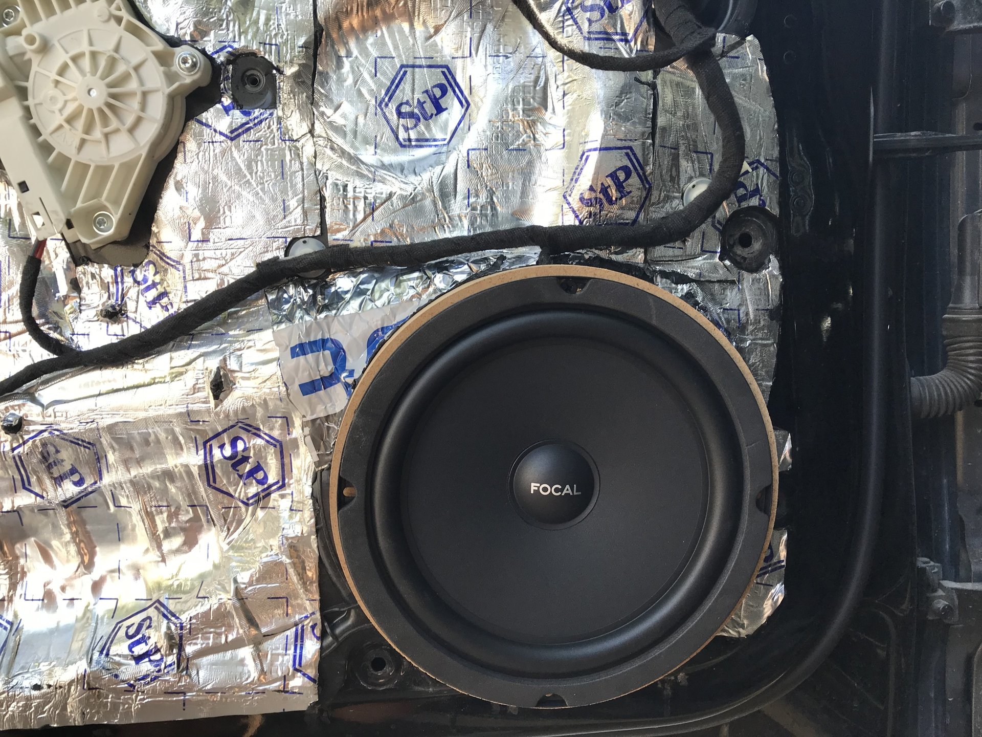

    Ну не знаю, я вот тоже проклеил двери, внутри самой двери и снаружи (под обшивкой), проставки из дерева поставил по 2шт 15мм под каждую колонку, проклеил в этой нише под динамиком вибропластом, чем сделал маленькое пространство под ним, чтобы басы «не уходили» в дверь, а шли в салон. По результату, звучит конечно лучше чем было, на самом деле улучшение звука пошло именно от пищалки, ее стало хорошо слышно.
    А ты пищалки к каким контактам вешал? Может подключил их не так?

    Зря под сам динамик вибру проклеили.

    Придушен же Focal совсем. "Мембрана в вакууме"

    В общем забираю свои слова назад. Проигрался с настройками, прставил звук на всех, отключил Гала и вуаля) играют отлично, бочка пропала, особенно им подходит электронная музыка, транс и т.д, фортепиано и высокий вокал даёт треск в пищалках, не понял в чем причина, подключены к родным проводам чз фильтр родной, у меня модель isu200. Баса мало, ещё им нужно разыграться, добавил низких в настройках, стало лучше но все равно мало. Проблему решил прикупив саб alpine swe-815, он маленький но играет неплохо, особенно с опущенной спинкой. Пульт вывел в подлокотник, удобно подрегулировать. Проклеил полку и крышку багажника, т к дребезг был отвратительный. Авто дорест, голова обыкновенна не 3г. Задние тоже фокалы iss165, есть ли от них эффект, не знаю, играют значительно тише фронта. Теперь нужно кинуть музыку в формате flac на флешку, т.к блютус аудио режет звук до мп3 320, ещё не включал, думаю должны заиграть ещё лучше. Вроде все
