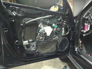

    Заменил переднюю акустику, в частности заменено Нч звено на Audison AP8, установлены Сч DLS UP2.5. Зашумил дверки, по системе лайт, без дурного нагона веса. На очереди установка Вч Hertz 25.3 Усилителя Audison AP 8.9bit. Audison AP4D. Замена саба. На данном этапе изменение в звучании минимально, пропал гудящий бас, появилась разборчивая динамика в ударных. Большего и не ожидал.
    До выходных сделаю замер АЧХ со штатной системой усиления, потом с Audison.
