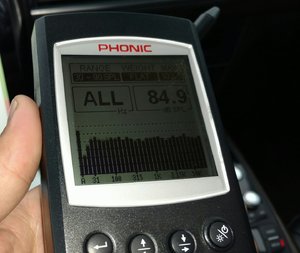

    Делал в A7 , изначально в машине базовый звук - колонки в дверях, центральный канал, саб.
    1 Этап. Поменял акустику на ISS200 и 165, центральный канал менял Hertz DCX 87.3. Звук стал детальней.
    2 Этап. Шумоизоляция дверей. Убирает сильно резонансы и улучшает низы.
    3 Этап. Замена саба. Был куплен короб от машины с BOSE. Низкие стали лучше. Динамик у BOSE 8 дюймов , штатный 5.
    4 Этап. В штатный короб BOSE c легкими переделками влезает саб Hertz ES F20.5. Все спокойно играет от штатной головы, без усилителей. Низы стали принципиально лучше.
    5 Этап. Установил Audison Prima 5.9 Bit, центральный канал отключен, потом настройка процессора и эпопея с звуком закончена.
    Бенк не слышал, но BOSE переигрывает в разы.
    Вменяемый бюджет, компоненты выбирал сам, установку делал в студии.
    Результат на фото, процессор перенастраивал под свой вкус, можно было сделать и линейность, до установки процессора был сильный провал на средних.

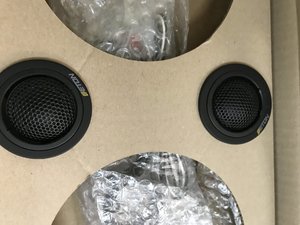

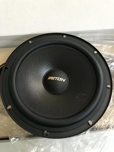

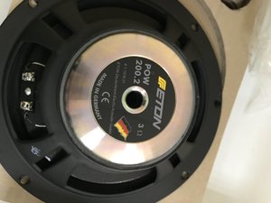

    Сегодня приехали 20 см Eton POW 200.2,жду POW 160.2.После инсталяции отпишусь.
    Харектиристики есть в сети...Ценник 240 евров.

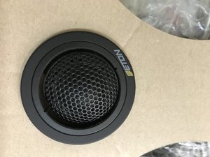

    Пытаяюсь впихнуть те же 200.2.
    Там по инструкции пищалки обязательно нужно сажать на "кроссовер" к мидам (два кабеля-кроссовера идут в комплекте) Тогда получается, что штатный кабель пищалок останется не задействованным?

    Нашел, оказывается кабель мида, уже висит на пищалке и конденсатор на пищалке и есть кроссовер О_О

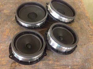

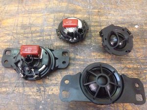

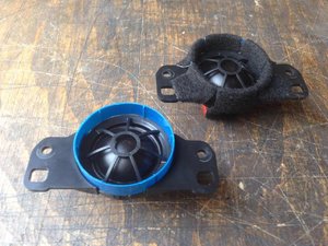

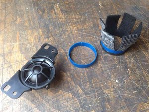

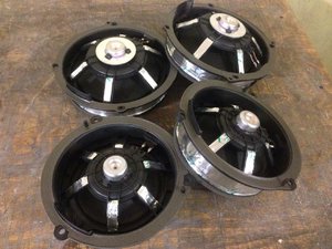

    Так и есть!Я эти кондеры(речь о родной акустике) перепаевал на пленочные.У Eton уже впаяны в кабель,не возле твиттеров.Фото родных:
    По Eton не скажу,сегодня только POW 160.2 приехали.Ставить буду проводку из комплекта,т.е. кондеры родные Eton.Надо слушать и пробовать.Поставлю отпишусь.Но сначала хочу сделать кодировку MMI MIB2-у ребят из Перьми есть какая то настройка,что не режет частоты голова.Жду...Ты уже поставил,слушал,как?Отпишись пожалуйста.

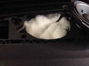

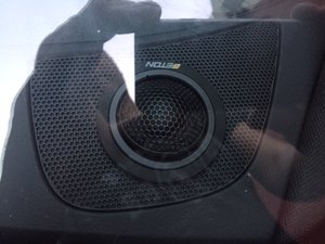

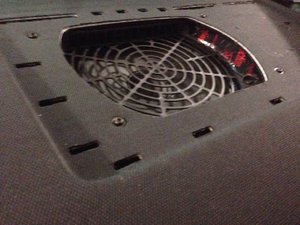

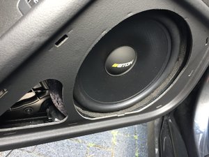

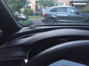

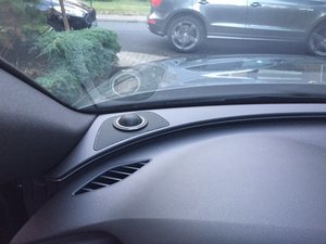

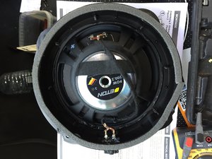

    Приколхозил пищалку на решетку, блин. Чувствую придется в понедельник новую решетку искать. Хотел чтоб их слышно было... Чет фигня вышла.
  9. ansi
    ansi Участник форума
    15 апр 2017
    225
    A6/C7 Limo 3.0 TDI, 218PS, 2015
    У меня ММИ 3g plus, если я не ошибаюсь, рестайл и зеленое меню уже не включишь. :/
    Пока звук не нравится вообще, но средние прикручены только на два верхних болта да и то не совсем, карты сняты. Завтра еще доделаю шумоизоляцию, остался только верх передних дверей, прикручу картты дверей и отпишусь. Но думаю, пока не заменю саб, звучать будет плохо.

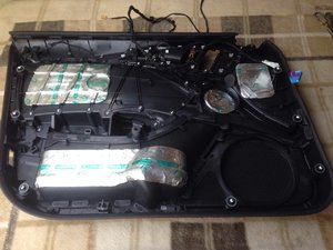

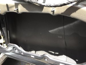

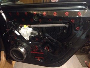

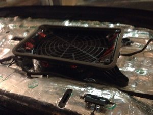

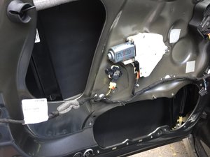

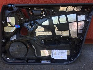

    у меня сейчас в стоке играет супер пупер как для штатной системы.сделана шумовибро дверей,полки.все колонки проклеены.
    IMG_1215.JPG IMG_1208.JPG IMG_1213.JPG IMG_1209.JPG IMG_1210.JPG IMG_1214.JPG IMG_1211.JPG

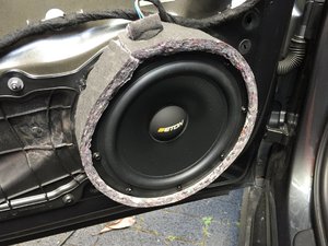

    Пока шумку не сделаешь,не зазвучит.плюс пластиковый проставки выкинь(будут гриметь) и поставь с фанеры.Так как итоны заыграли,лучше чем сток?Как пищалки(поездь пока как есть,послушай...)?

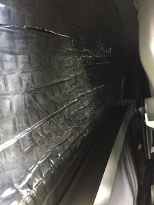

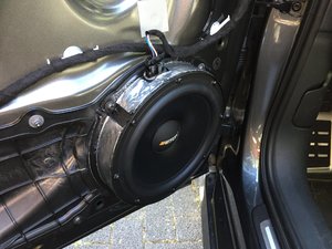

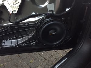

    Круто. Проклеил пластиковые проставки, спасибо за идею. Менять их на деревянные нет никакого желания, да и возможности. Не Страдивари мы, барабанов не делаем ;)
    Зашумил и закончил передние двери. Звук гораздо лучше и громче чем со штатной. Еще колонкам нужно часов 200, как я слышал, чтоб разыграться. это мне годик ездить придется :)
    Саб будешь менять? он так и просится быть выброшенным. Кстати POW 200.2 это POW 160.2 только большего диаметра, так что они должны просто идеально дополнить друг-друга.
    Если кто решит, как я, менять только передние, то обломитесь так же как и я :) Из-за гораздо лучшего и громкого звука ЕТОНа 200.2, вся сцена перемещается чуть ли не на лобовое стекло. Можно конечно сместить сцену в сторону подголовников, но страдает качество звука из-за задний штатных огрызков. Побежал заказывать POW 160.2 на задний ряд , несмотря на то что езжу, как правило один в машине.

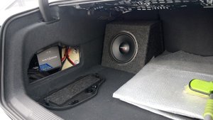

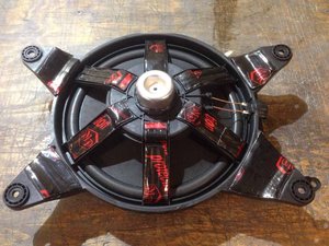

    Я завершил эпопею с сабом.
    Итог, резюме - если не заморачиваться очень сильно и получить достойный звук нужно:
    1. Шумка дверей, багажника, задней полки (где стоял родной саб)
    2. Замена динамиков в передних дверях на достойные. Центр не трогал, смысла нет, зад пока тоже не трогал (надо сесть назад, послушать).
    3. Установка моно усилителя саба в багажник. Требуется девайсик для отключения питания по отсутсвию сигнала через нек. время, иначе усь будет постоянно включен. С головы этого сигнала нет. Близость АКБ и хорошие провода питания решают проблему с конденсатором, хотя можно и его воткнуть для пущего форсу :)
    4. Устанавливать саб в штатное место - потеря времени. БебнежЪ и гудежЪ. Для моего динамика (в ранних постах) объем нужен всего 26 литров. Купил на Авито готовый корпус за 500р, (объем 29л) промазал, проклеил, подключил к усилку. Потеря места в багажнике не большая.
    5. Усилитель покупать советую только с регулировкой баса и мощностью под 500 Watt и выше, динамик не меньше 350-500 Watt. Иначе на каком то уровне услышите хрипение и засирание и поймете, что продешевили. Набор, который у меня держит мощу на любом, безболезненном для уха , уровне. ОБЯЗАТЕЛЬНО шумку на полку заднюю делать. Я делал сверху и снизу вибропласт и вверху вторым слоем клеил сплэн 10мм, иначе полка будет гудеть.
    Играет зачётно, проверил на Yello. Само собой, что нет предела совершенству, но то, что есть сейчас и то, что было, рядом не лежало. Одна проблема появилась - мурашки :)
    Теперь нужно заниматься источником звука, но пока не знаю как, может у кого-то есть готовые решения?!

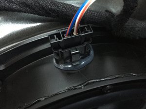

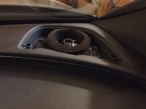

    Да, конденсаторы выкинул, они же на пищалках припаяны и "настроены" типа на штатный срез частот. Пищалки открутил, новые со штатным "кроссовером" поставил. Пока ничего не настроено толком, так как опыт есть только по настройке 5.1 системы для домашнего кинотеатра. :) Звук пищалок режет иногда ухо, уберешь высокие - вроде полегче, но пропадают верхи. Моя проблема в том что машина эта у меня всего как месяц и послушать и сравнить со штатным динамиками я то толком и не успел, а провода отрезаны и штекера перепаяны :) Звучит гораздо лучше, но это все субъективно. Нужен специалист по настройке или еще какой "независимый эксперт".
