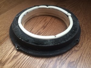

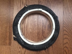

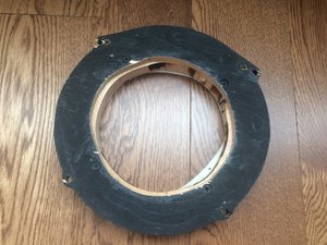

    На фото проставки в передние двери. Заказывал в студии автозвука на Нагатинской под Polk Audio, стоили с покраской 2000 руб.
    Затем сам увеличивал лобзиком внутр диаметр под Hertz.
    Внешний диаметр низ 222мм, с учетом ушей 235 мм,
    Внешний диметр верх 198 мм,
    Высота 30 мм (3 слоя по 10 мм)
    Внутренний диаметр под Hertz 142 мм, под Polk Audio диаметр меньше, он обычно указан в инстукции по установке.
    Проставки на задние двери делал высотой 40мм

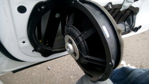

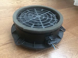

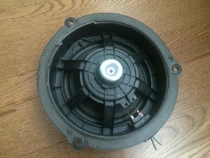

    На фото штатные динамики из задних дверей.
    Диаметр основания 195мм, с ушами 209мм. Высота 50мм.
    Красным цветом пометил +

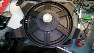

    Сам разобрал.

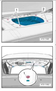

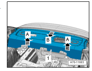

    1. Выкрутить болт из багажника посредине вверху, он держит полку.
    2. Со стороны стекла, чтоб отцепить декорацию стоек, тянем (параллельно стеклу, внутрь) до щелчка клипс. Затем двигая их (вперед по ходу авто) внутрь салона, вынимаем.
    3. Снимаем декоративную решетки с саба, под ней 4 болта крепления к корпусу саба.
    4. Снимаем полку и под ней откручиваем "чудо сабвуфер"
    5. Вышвыриваем его из машины
    Остается сделать подиум под нормальный динамик. Отверстие в кузове под него 23 см. диаметром , что примерно 9 дюймов. Заодно наклеиваем STP на кузов под всей полкой.
