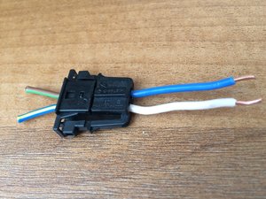

    Подключил сабвуфер Alpine swe-815, в противовазе от провода штатного саба, питание и сигальный провод как у Странника. Установил в багажнике, динамиком к задним фарам.
    Сравнивая с домашней системой 5.1 и машиной без саба, ощущения двоякие:
    + больше стало низких частот, появилась обьемность звука
    - бас запоздалый, не полный.
    Сейчас экспериментирую, как лучше играет - меньше громкость входящего сигнала, больше от усилителя саба или наоборот.
    Столкнулся с проблемками:
    1. Периодически при включении автомобиля 4-5 раз саб неприятно бумкает
    2. При выборе на пульте саба противофазы - фонит. Решил эту проблему поменяв местами контакты от штатного саба.
    Подключился к штатной клемме саба через 1мм 1 жильный медный силовой провод

    Попробовал подключить к клемме штатного саба swe-815 минуя встроенный усилитель - играет очень тихо, в салоне его не слышно :-(
