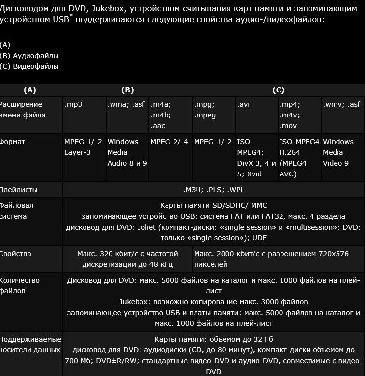

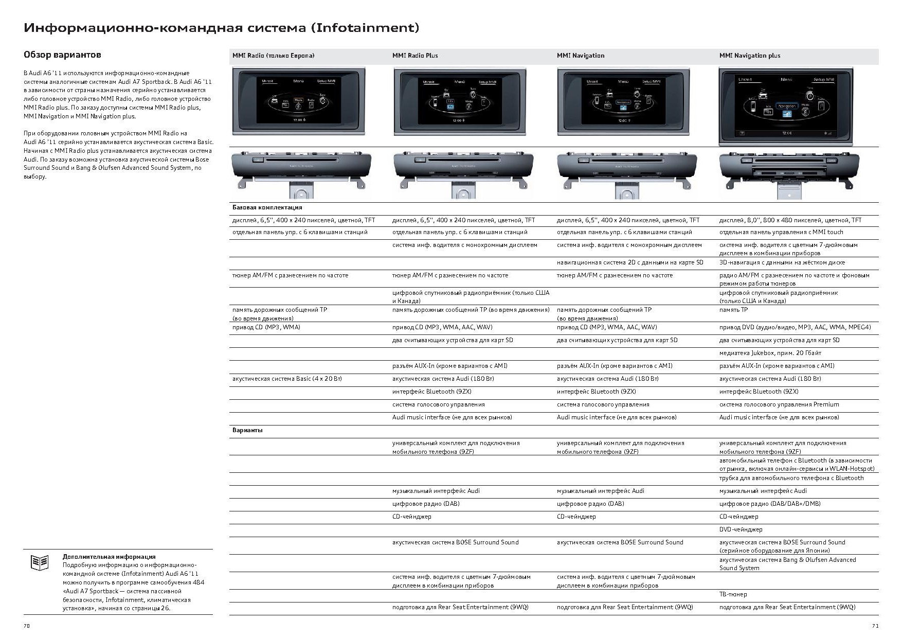

    Проигрывает файлы головное устройство, таких устройств есть 4 типа, 3 из них поставляются в РФ. Смотрим табличку:
    Как видим, если у твоего соседа стоит Navigation PLUS ему wav не светит,
    ну а flac вообще ни одна система воспроизводить не умеет, вот скриншот из мануалки:
