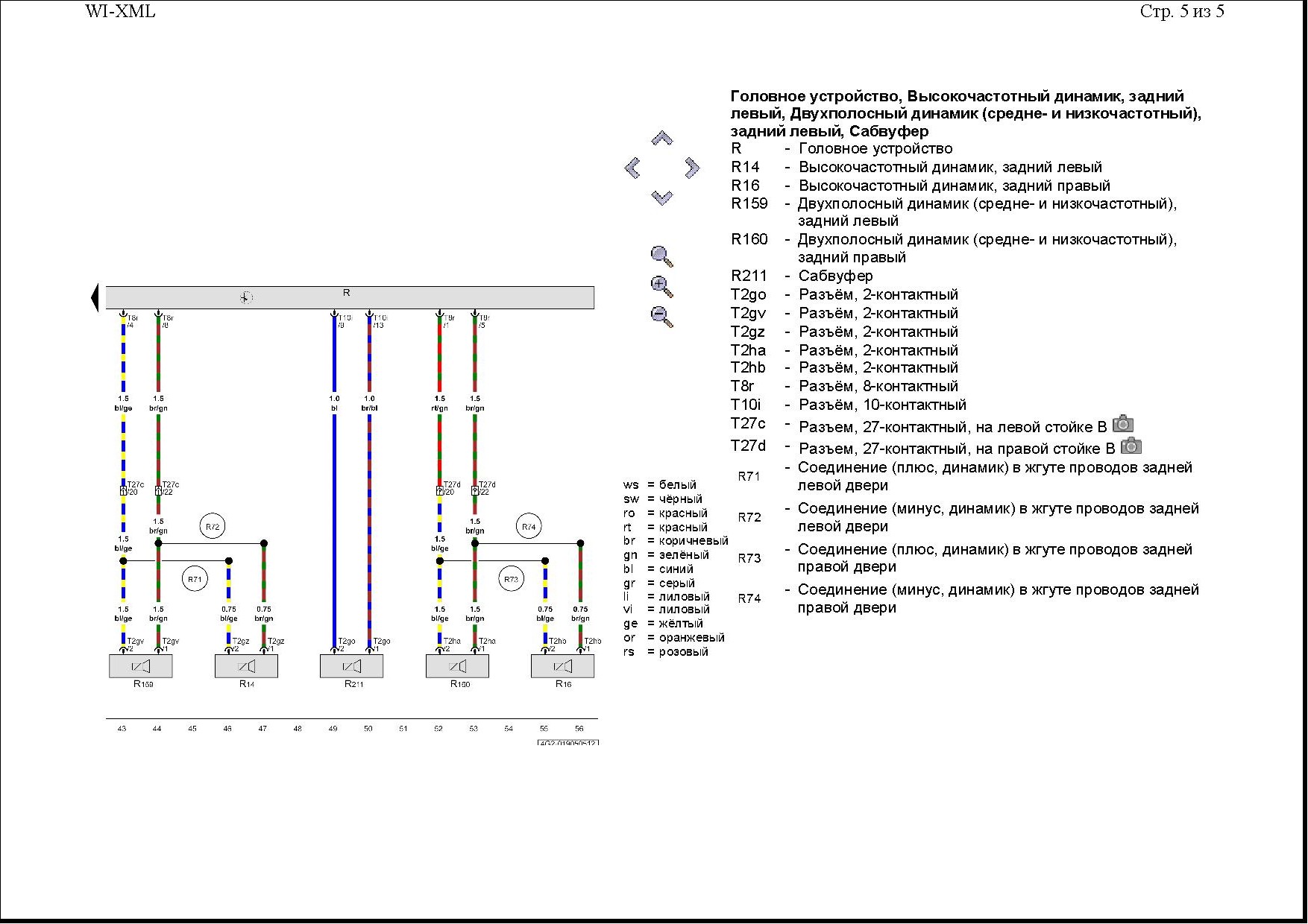

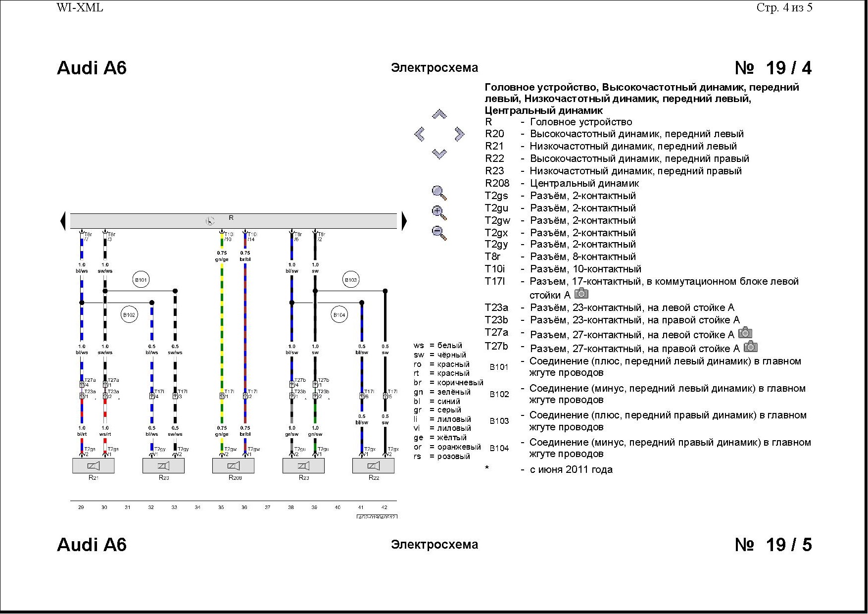

  8. Странник.
    Странник. Новичок
    18 мар 2013
    13.500
    Продана
    Я кидал уже схему. у нас 5-канальный усилитель, на саб с усилителя-головы идет отдельный канал
    Вот смотри схема:
    Фронт
    Тыл
