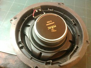

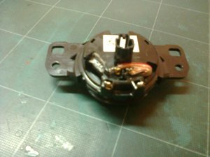

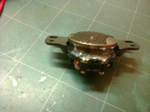

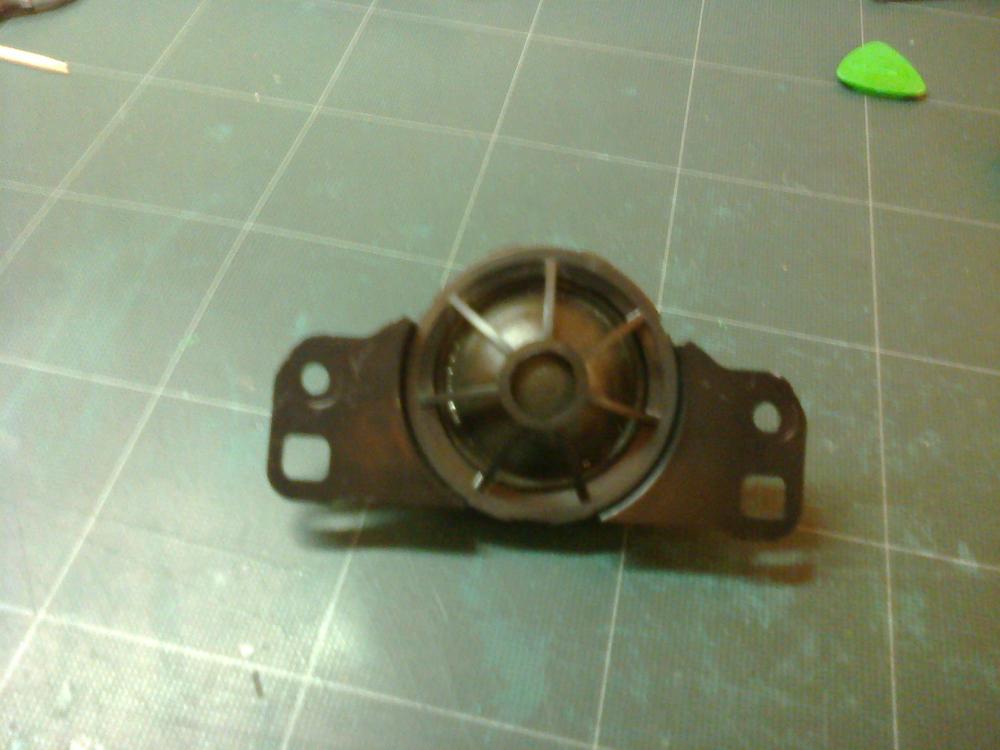

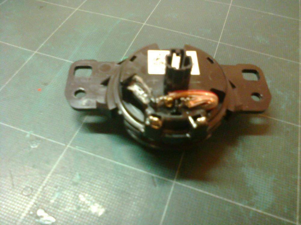

    заменил штатную акустику на focal

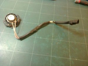

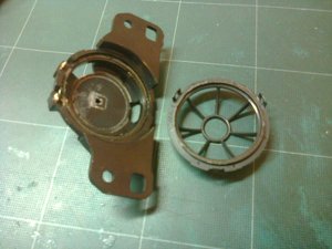

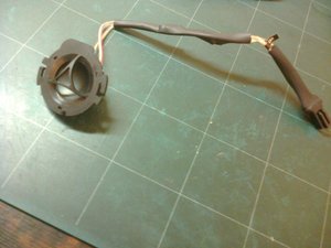

    вот фото как делал я
    ставил все сам
    пищалки твитеры в торпедо распотрошил и в крепеж вклеил пищалку focal с задними твитерами проще отстегнул диск извлек старую пищалку и вклеил новую
    при этом оставил штатные разъемы припаяв к ним пищалки
    Gorog1997 нравится это.

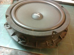

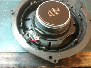

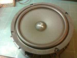

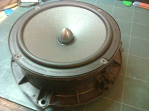

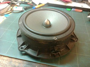

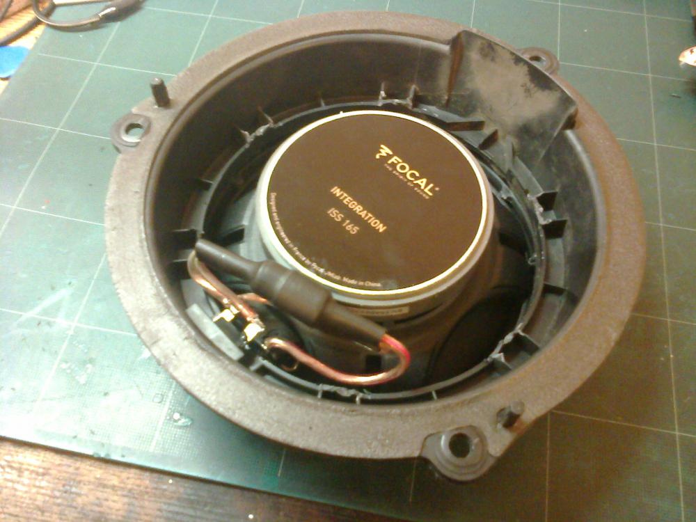

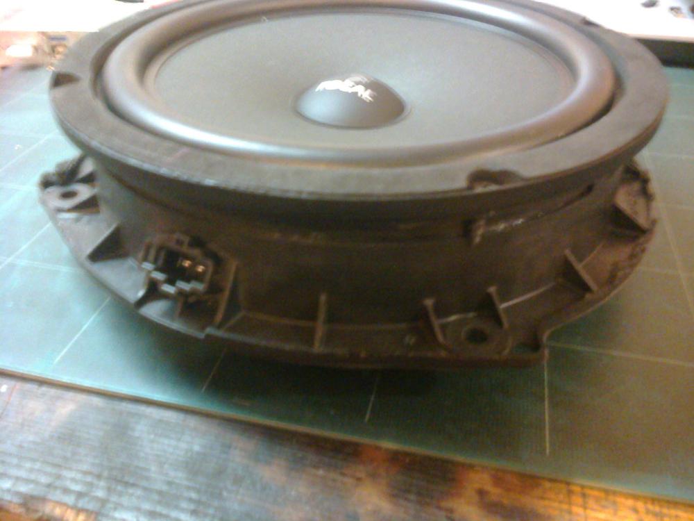

    миды спереди и сзади
    выкусил кусачками из штатных подиумов перегородки и вырезал динамики
    прям с штатные подиумы прикрутил новые динамики и подпоялся к штатному разъему
    все встало четко
    звук по ощущениям стал намного чище и приятнее
    но саб тоже менять надо в низах как бы сочности не хватает

    А вообще Владимир молодец. Я не додумался разогреть корпус пищалки.. :thumbup:
