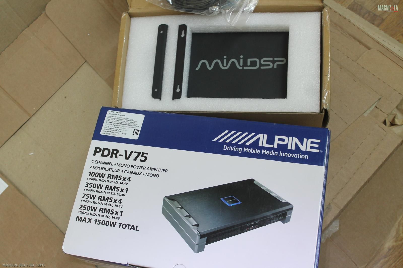

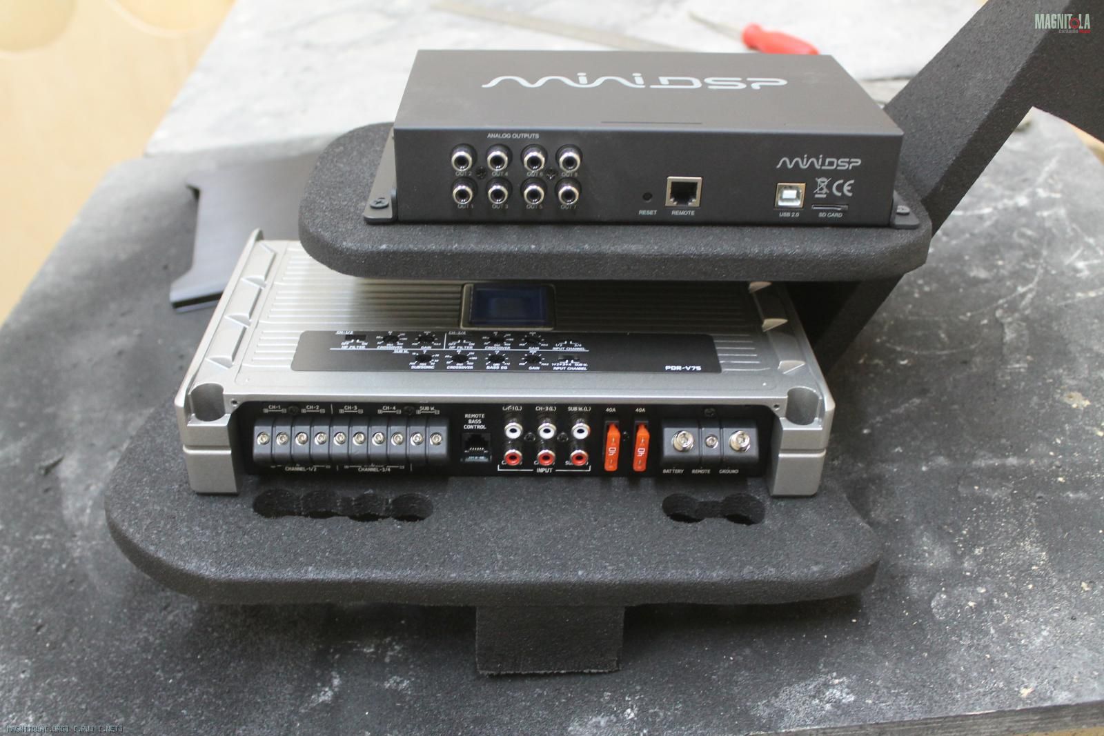

    Сначала я рассматривал вариант покупки универсального девайса - процессор + усилитель в одном корпусе, например такие как MDLab AM-60.6DSP, Audison Prima AP Х.9 bit, Helix P SIX DSP и др.
    Но в итоге пришел к решению, что лучше будет купить отдельно процессор + 5 канальный усилитель, таким образом я получу и невысокую стоимость и достаточно компактное оформление и качественный звук. Итоговым выбором стали следующие компоненты:
    miniDSP C-DSP 6x8 - 22300 руб

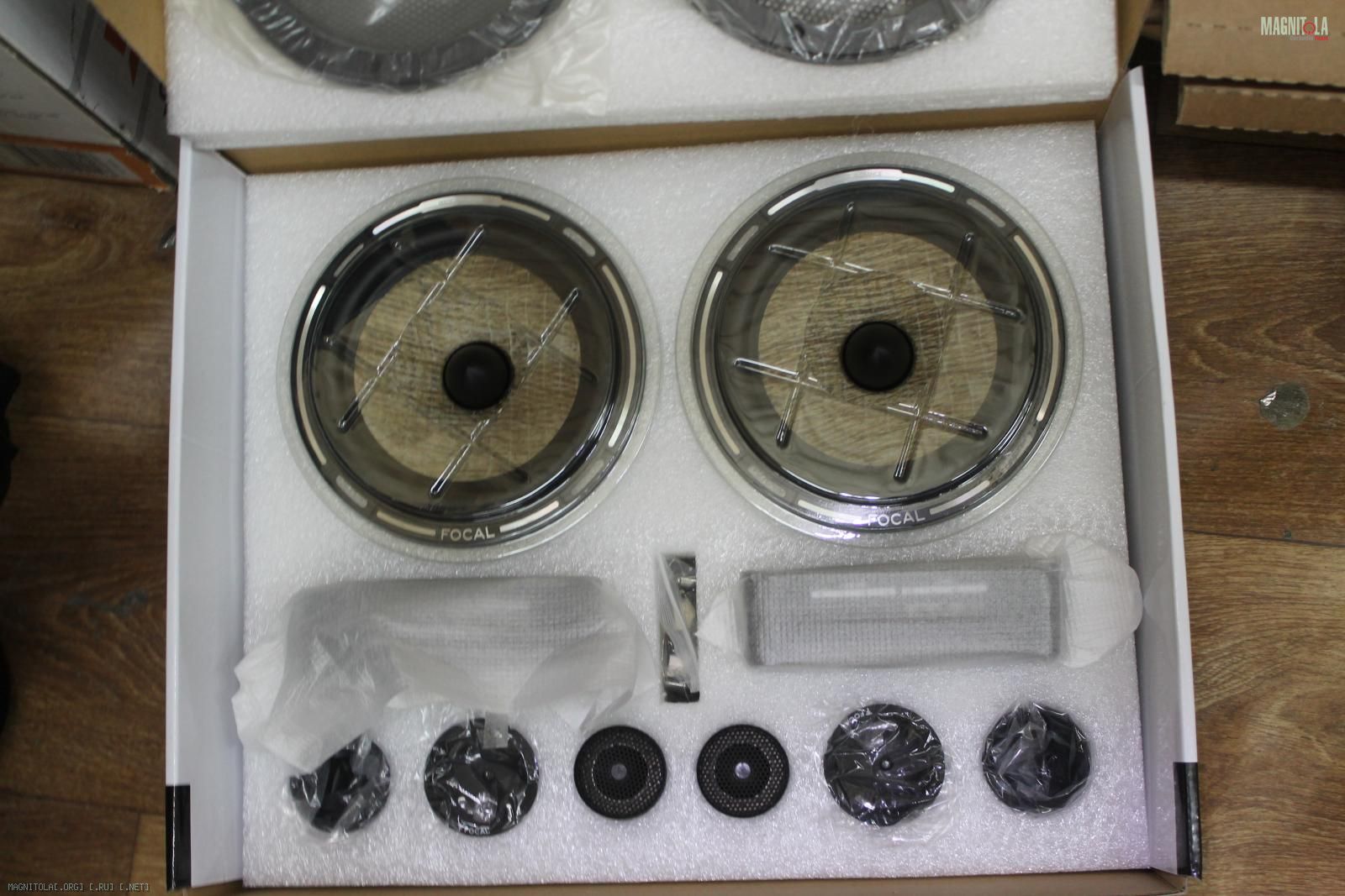

    Focal Performance PS 165 FX - 21000 руб
    Alpine PDR-V75 22000 - руб
    Итого: 65300 руб
    Саб я решил оставить штатный, мне он показался довольно неплохим. Всегда остается возможность потом поменять и его.
    Проц miniDSP я заказал из Гонконга на сайте производителя, оплатил в понедельник, а уже в пятницу курьер EMS принес процессор мне домой. Акустику и усилок я купил в одном из московских магазинов:
    Magnitola-Avtozvuk_1016654_IMG_5682.jpg Magnitola-Avtozvuk_1016658_IMG_5684.jpg

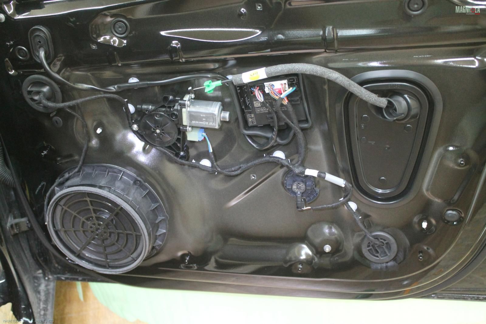

    Разбираются двери, в них не оказалось шумопоглатителя. В B8 он кажется был.
    1016622d1465844323-Magnitola-Avtozvuk-img_5666.jpg 1016626d1465844330-Magnitola-Avtozvuk-img_5668.jpg

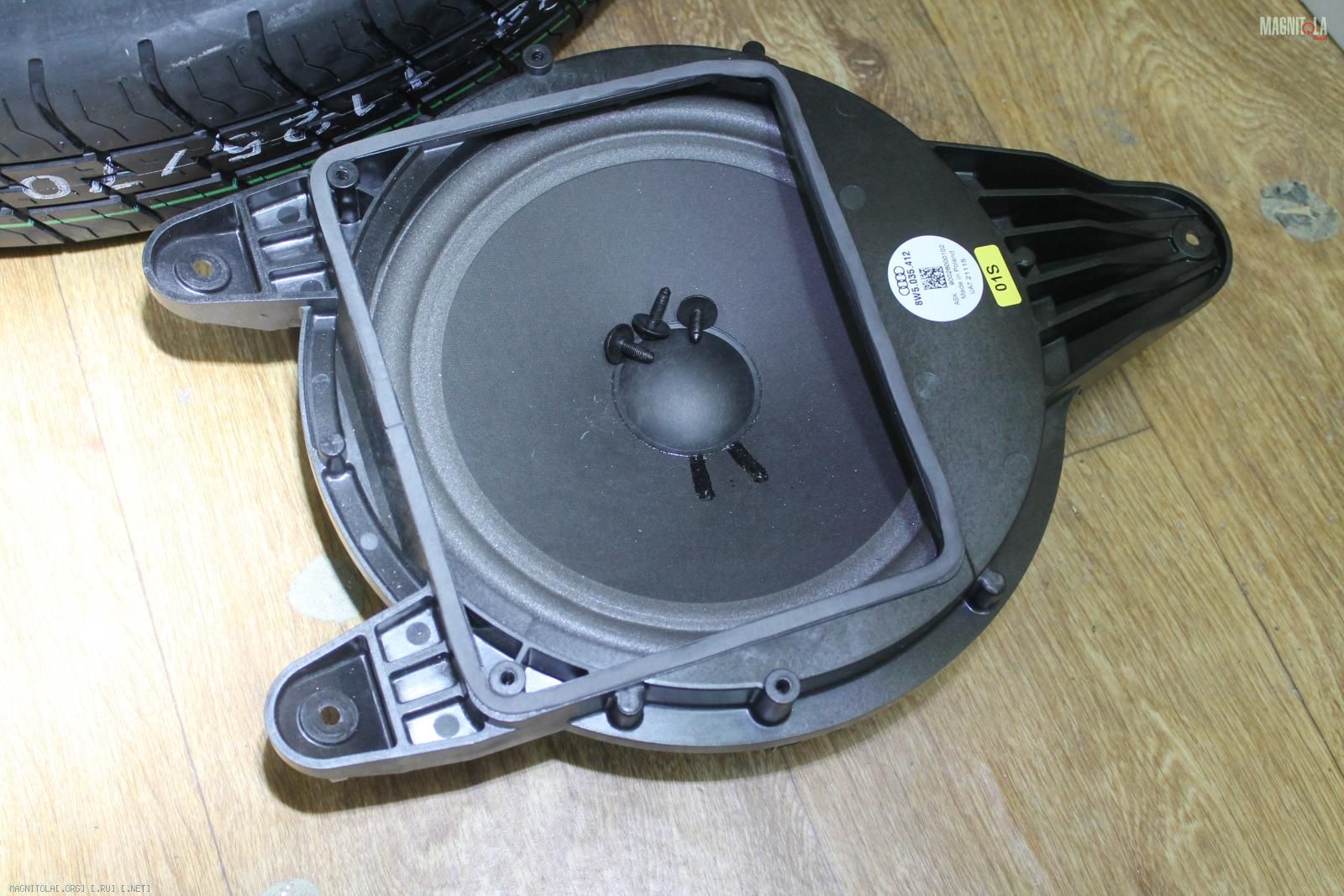

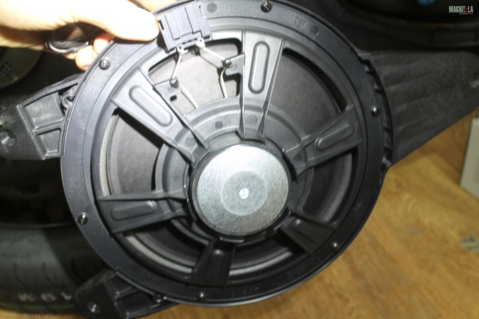

    Снимается штатный саб, с виду неплохой, поэтому решили попробовать с ним.
    1016638d1465844349-Magnitola-Avtozvuk-img_5674.jpg 1016640d1465844353-Magnitola-Avtozvuk-img_5675.jpg

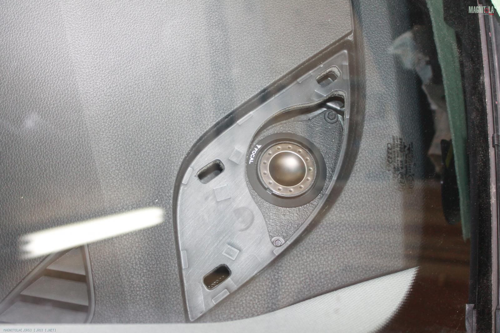

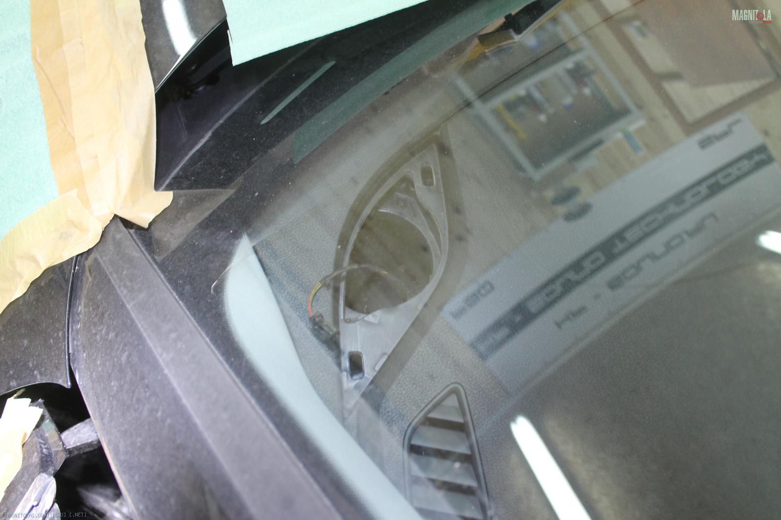

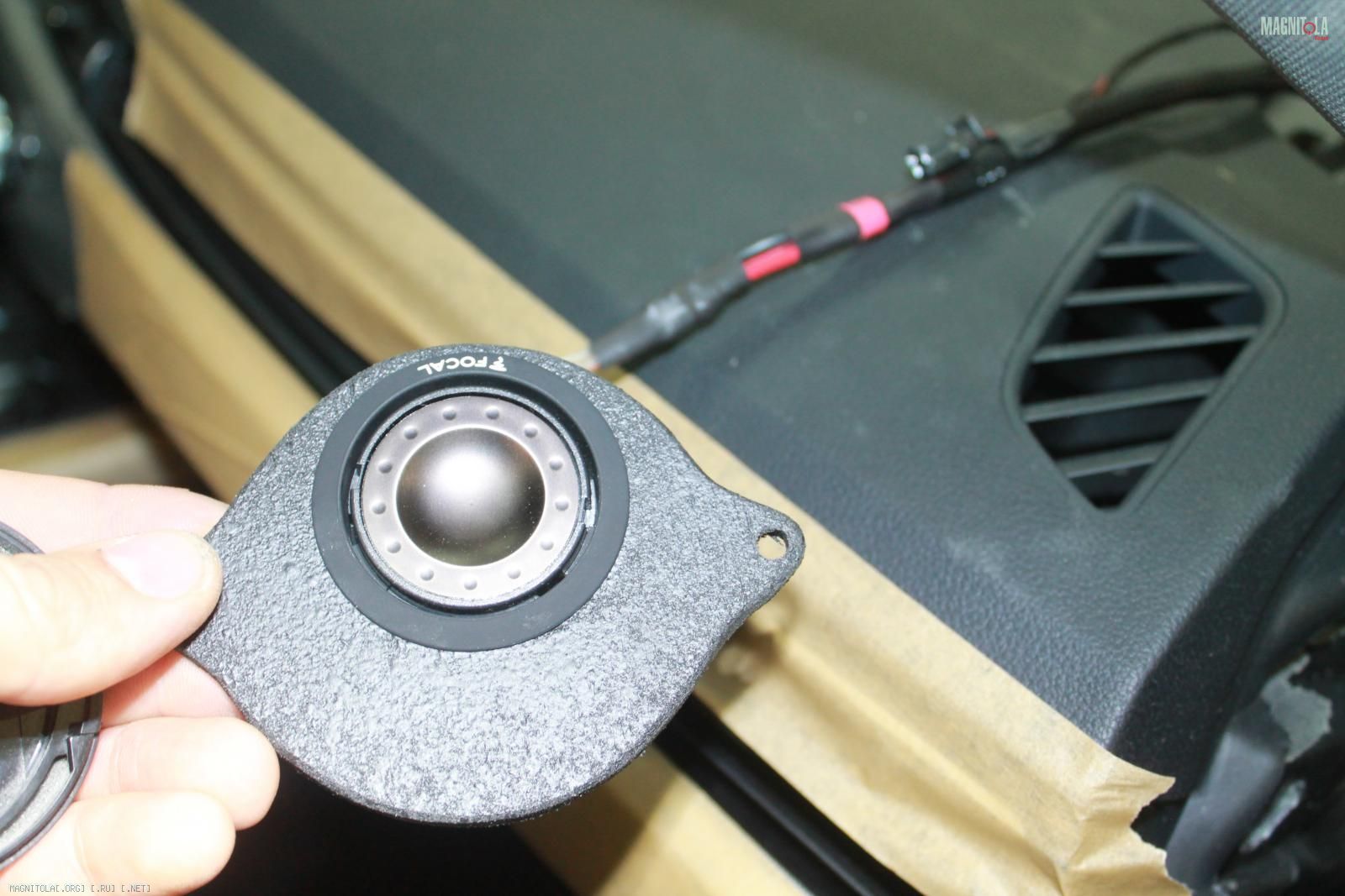

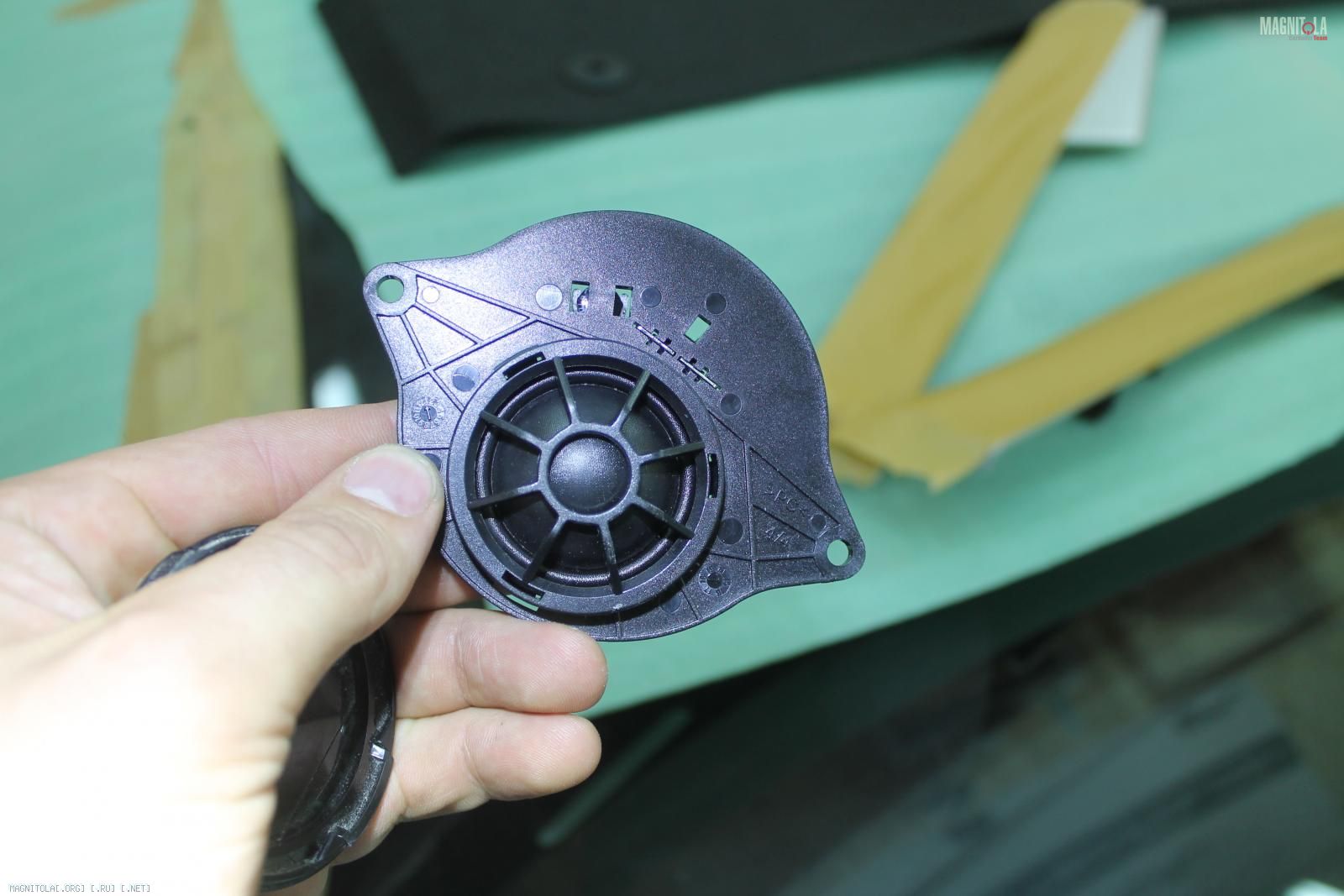

    Вот такие ВЧ
    1016650d1465844370-Magnitola-Avtozvuk-img_5680.jpg 1016652d1465844374-Magnitola-Avtozvuk-img_5681.jpg

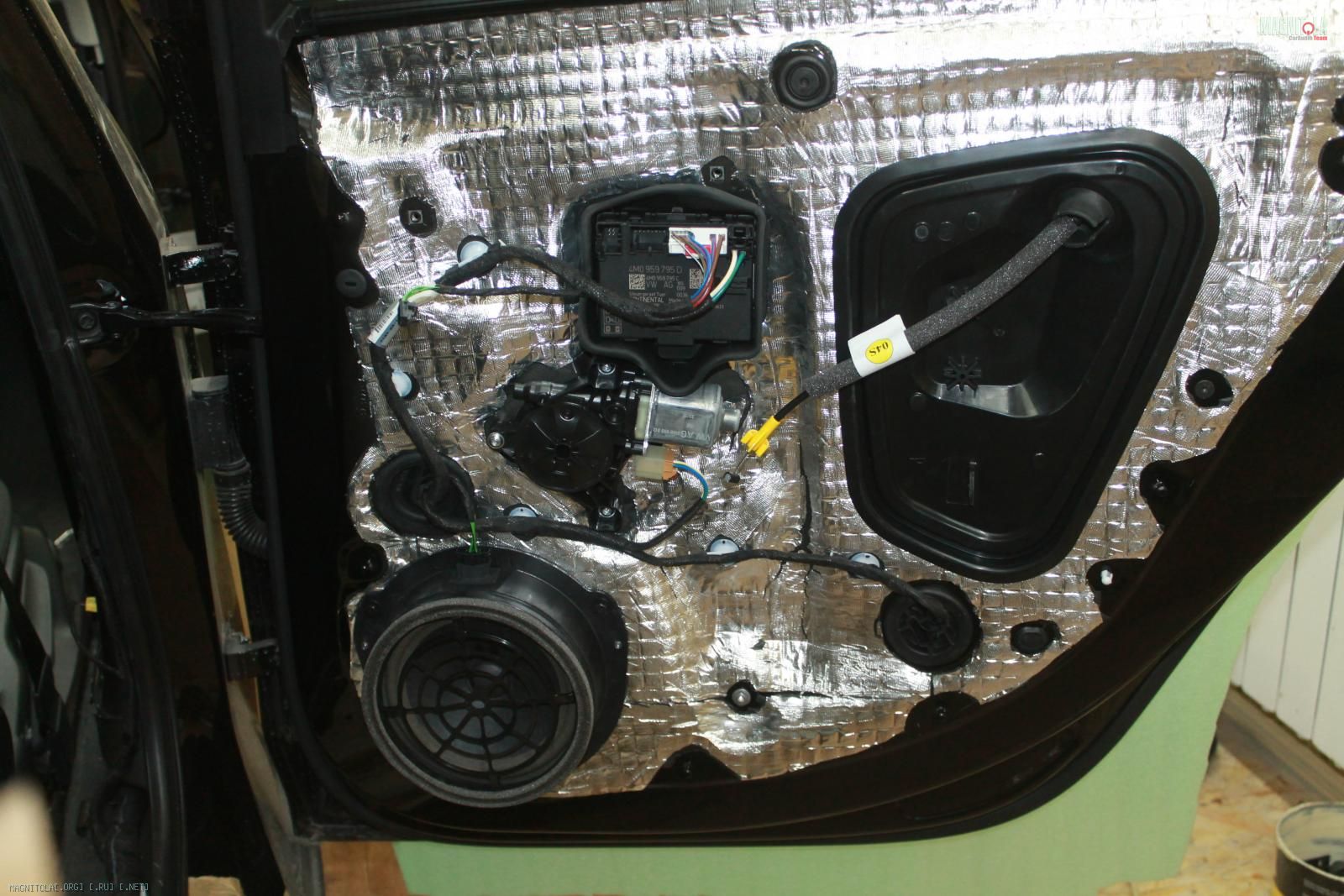

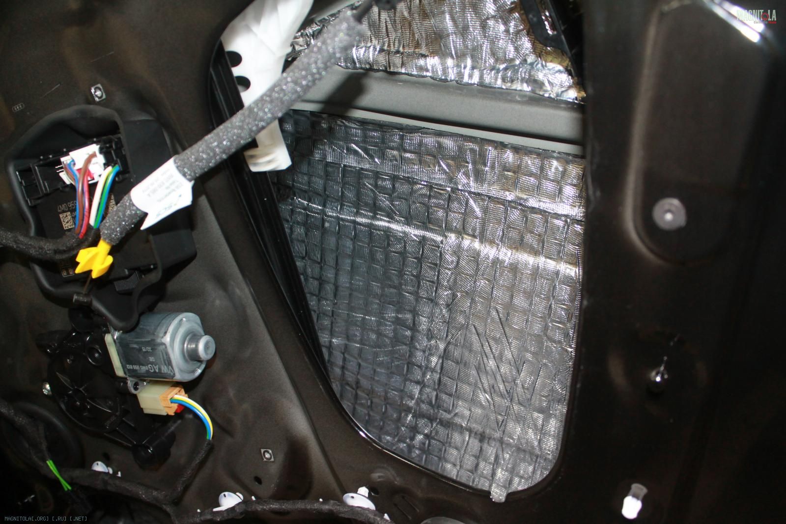

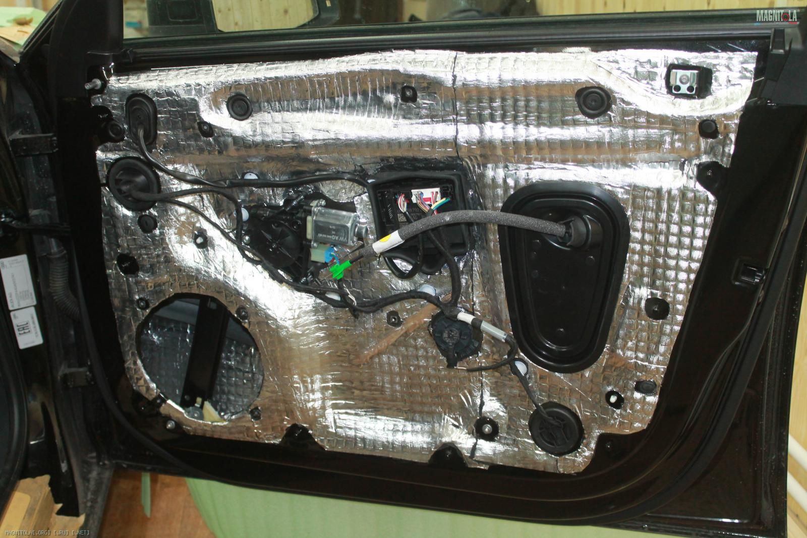

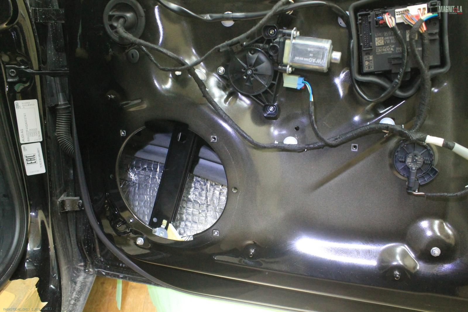

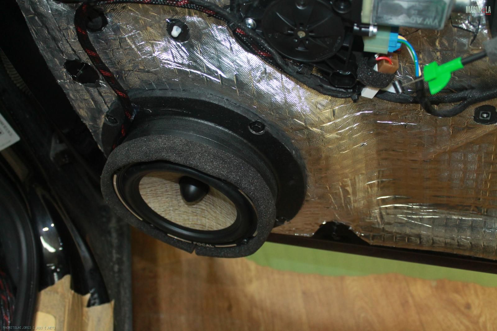

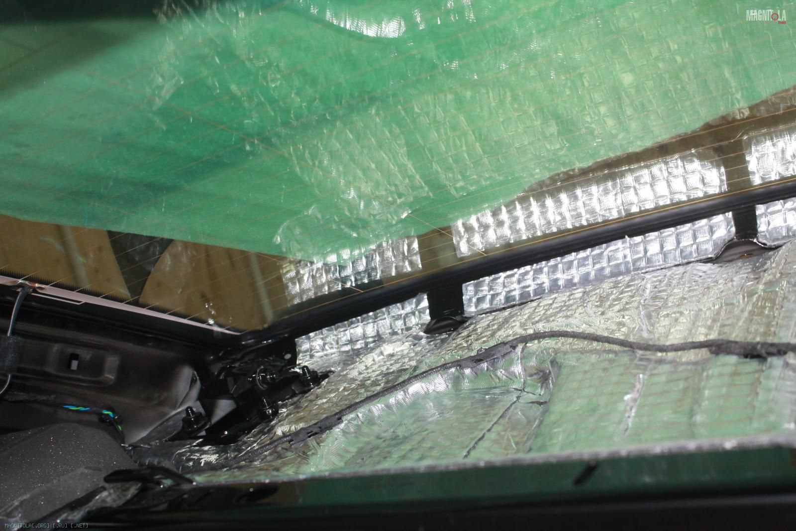

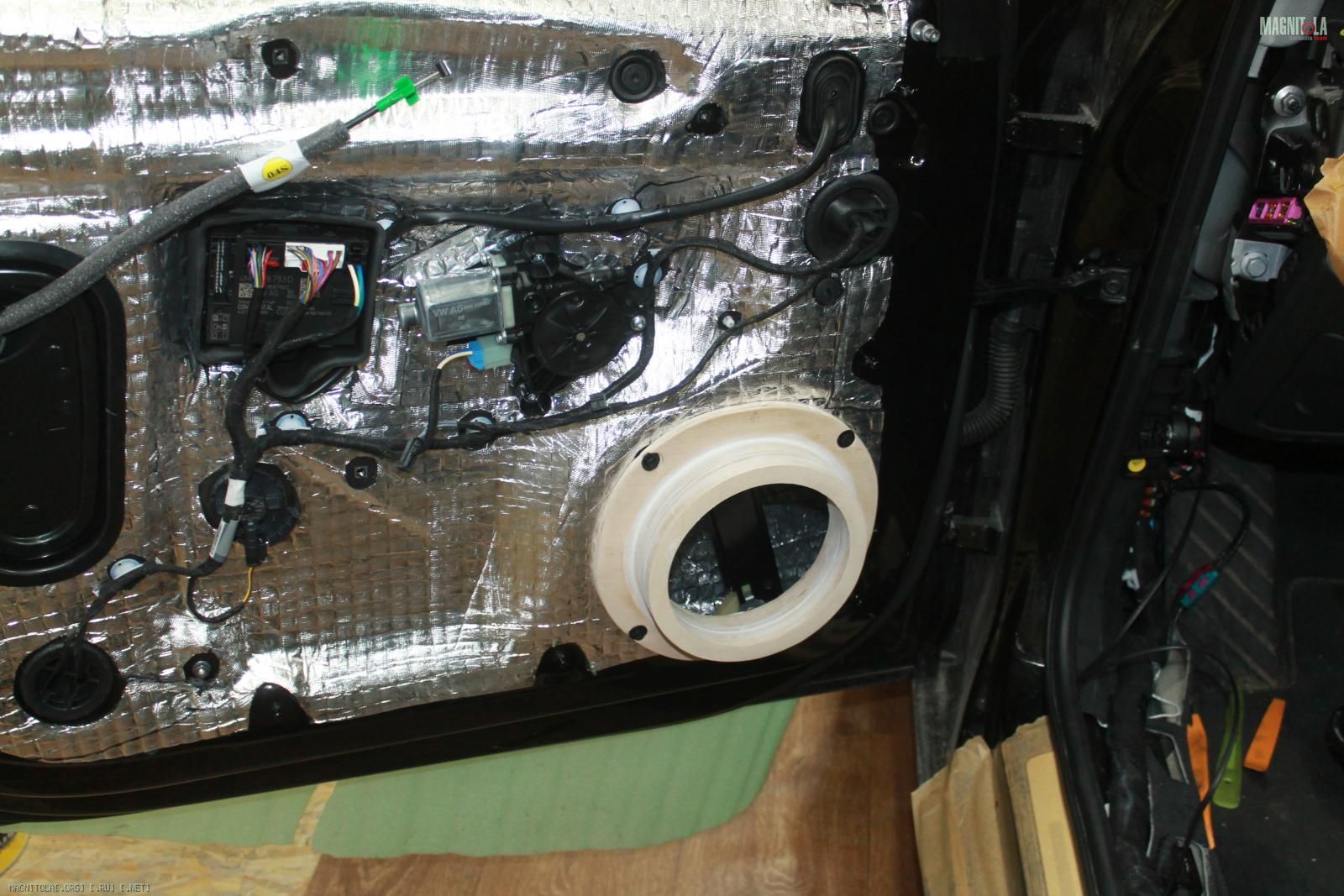

    Передние и задние двери разбираются, метал очищается, обезжиривается, наносится вибра греется феном и прикатывается. И на внутренней стенке и на внешней.
    1016942d1465930420-Magnitola-Avtozvuk-img_5708.jpg 1016944d1465930426-Magnitola-Avtozvuk-img_5709.jpg 1016968d1465930473-Magnitola-Avtozvuk-img_5721.jpg 1016972d1465930481-Magnitola-Avtozvuk-img_5723.jpg

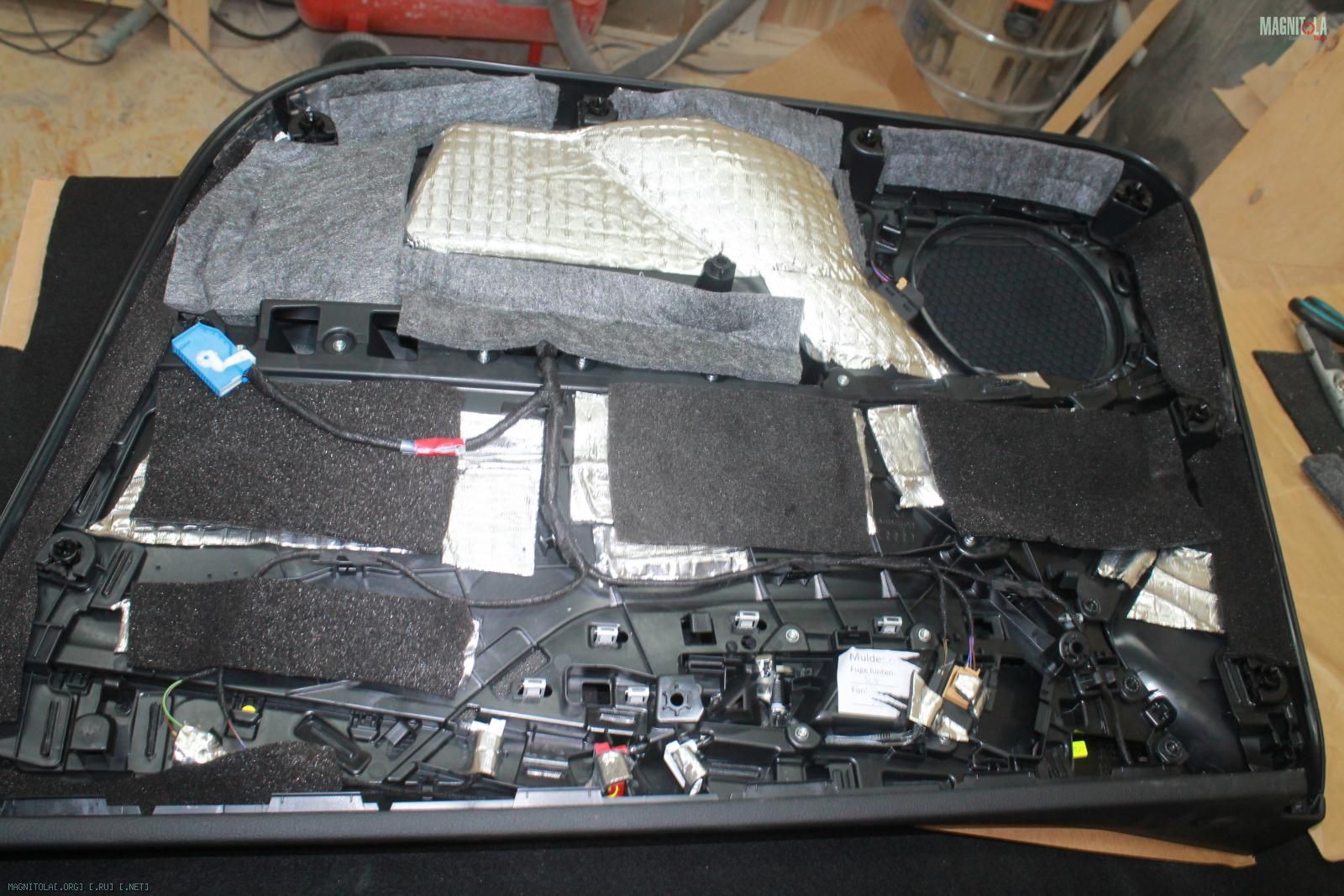

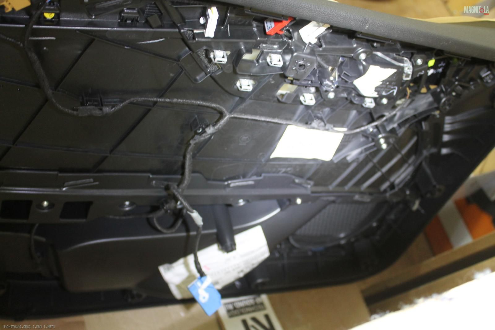

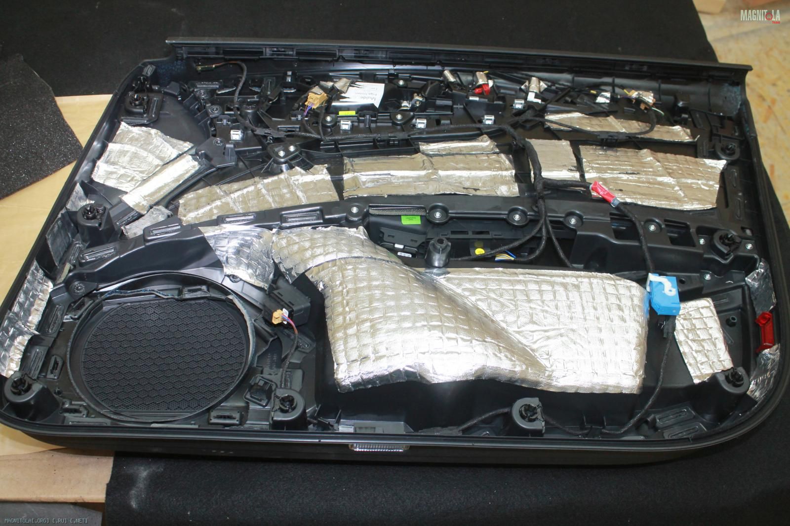

    Карты дверей тоже подготавливаются
    1017008d1465930557-Magnitola-Avtozvuk-img_5741.jpg 1017014d1465930571-Magnitola-Avtozvuk-img_5744.jpg

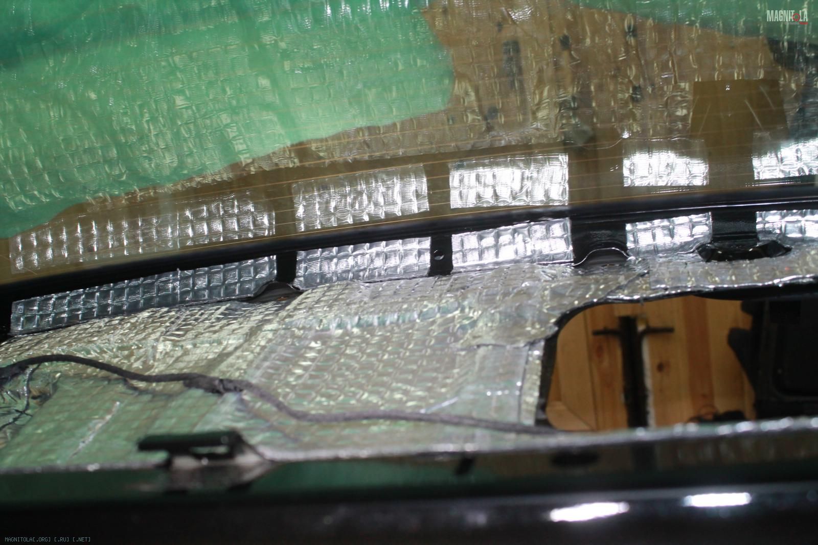

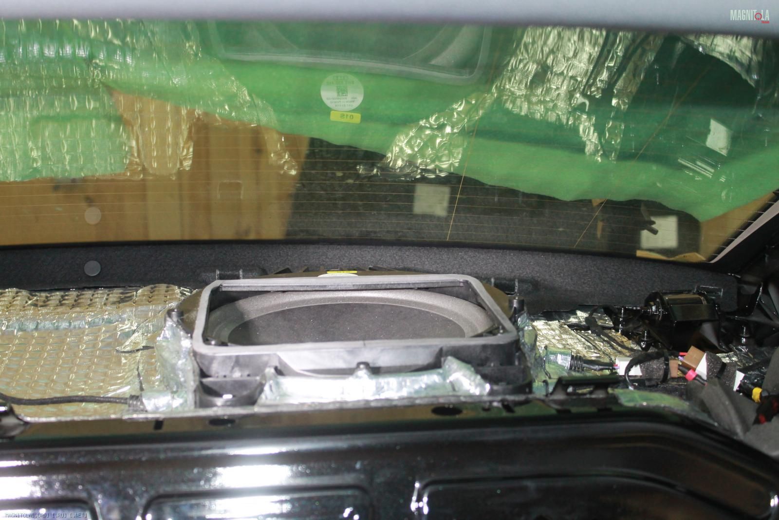

    Также была усилена задняя полка, чтобы уменьшить вибрации и исключить акустическое КЗ
    1017020d1465930583-Magnitola-Avtozvuk-img_5747.jpg 1017018d1465930579-Magnitola-Avtozvuk-img_5746.jpg

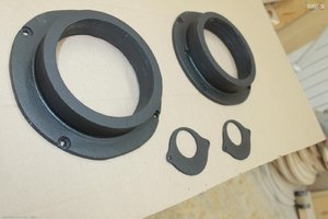

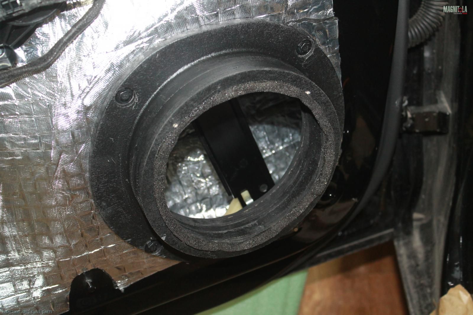

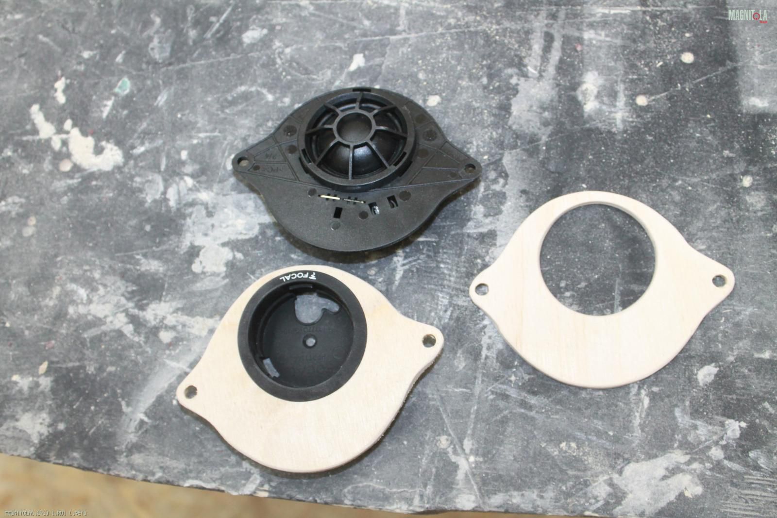

    Были сделаны проставки в штатные места под акустику
    1017734d1466021152-Magnitola-Avtozvuk-img_5773.jpg 1017744d1466021169-Magnitola-Avtozvuk-img_5778.jpg 1017758d1466021191-Magnitola-Avtozvuk-img_5785.jpg

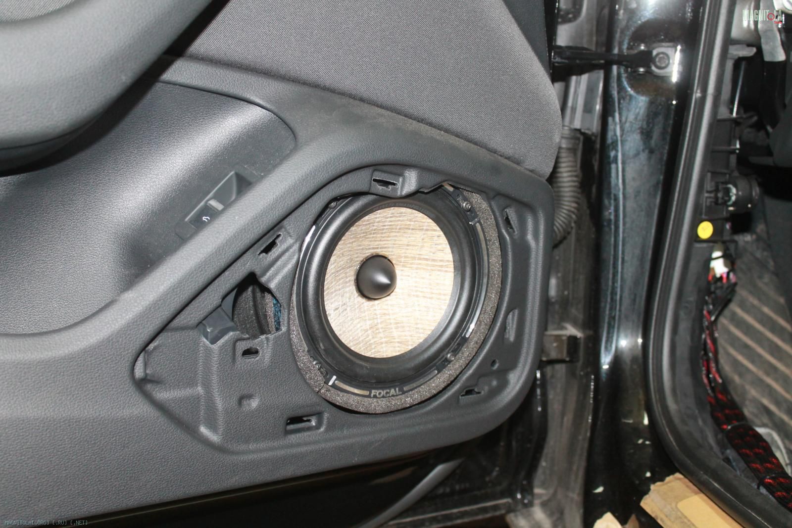

    Установлены динамики в штатные места
    1018158d1466102838-Magnitola-Avtozvuk-img_5789.jpg 1018160d1466102841-Magnitola-Avtozvuk-img_5790.jpg 1018166d1466102853-Magnitola-Avtozvuk-img_5793.jpg 1018228d1466102963-Magnitola-Avtozvuk-img_5827.jpg 1018234d1466102975-Magnitola-Avtozvuk-img_5830.jpg 1018240d1466102986-Magnitola-Avtozvuk-img_5833.jpg 1018244d1466102994-Magnitola-Avtozvuk-img_5835.jpg

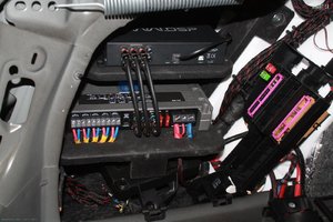

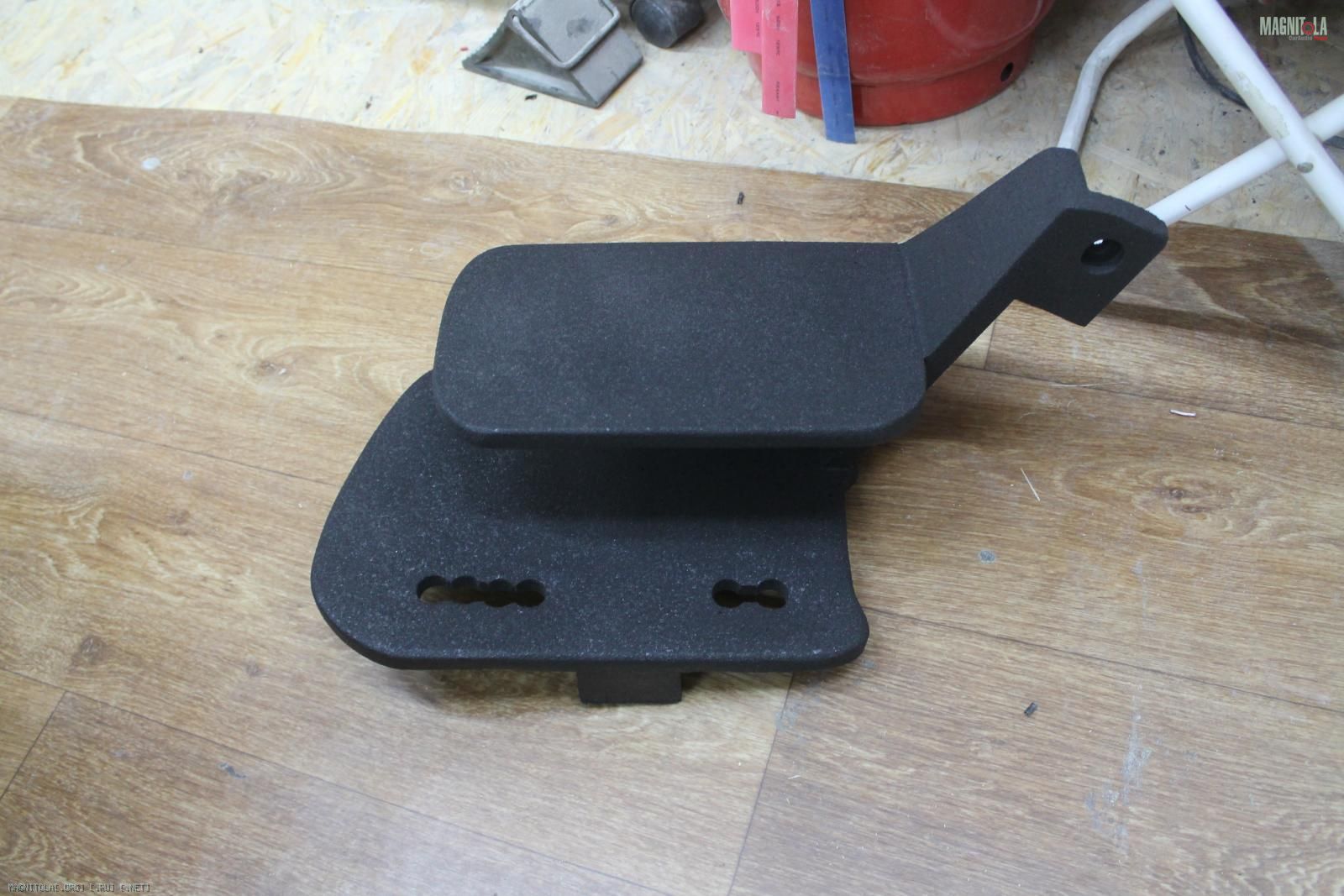

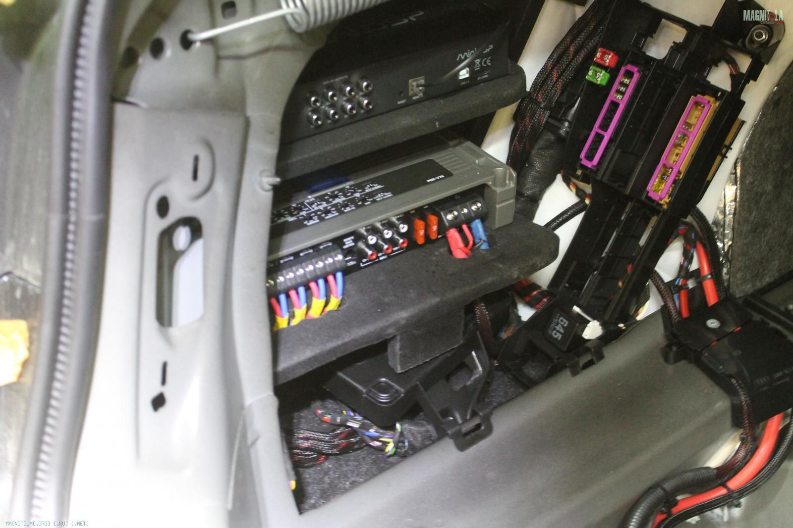

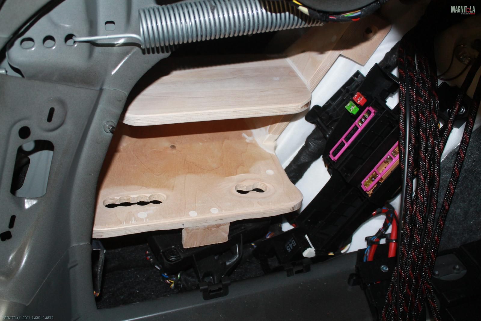

    Изготовлена полка в левое крыло под проц и усилитель
    1018262d1466103028-Magnitola-Avtozvuk-img_5845.jpg 1018270d1466103044-Magnitola-Avtozvuk-img_5849.jpg 1018840d1466189439-Magnitola-Avtozvuk-img_5857.jpg

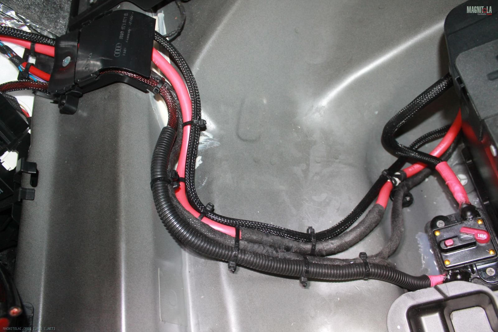

    Монтаж, провода, предохранитель

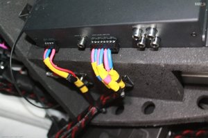

    1018872d1466189488-Magnitola-Avtozvuk-img_5874.jpg 1018878d1466189498-Magnitola-Avtozvuk-img_5877.jpg 1018868d1466189482-Magnitola-Avtozvuk-img_5872.jpg 1018896d1466189529-Magnitola-Avtozvuk-img_5887.jpg

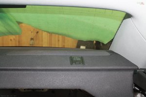

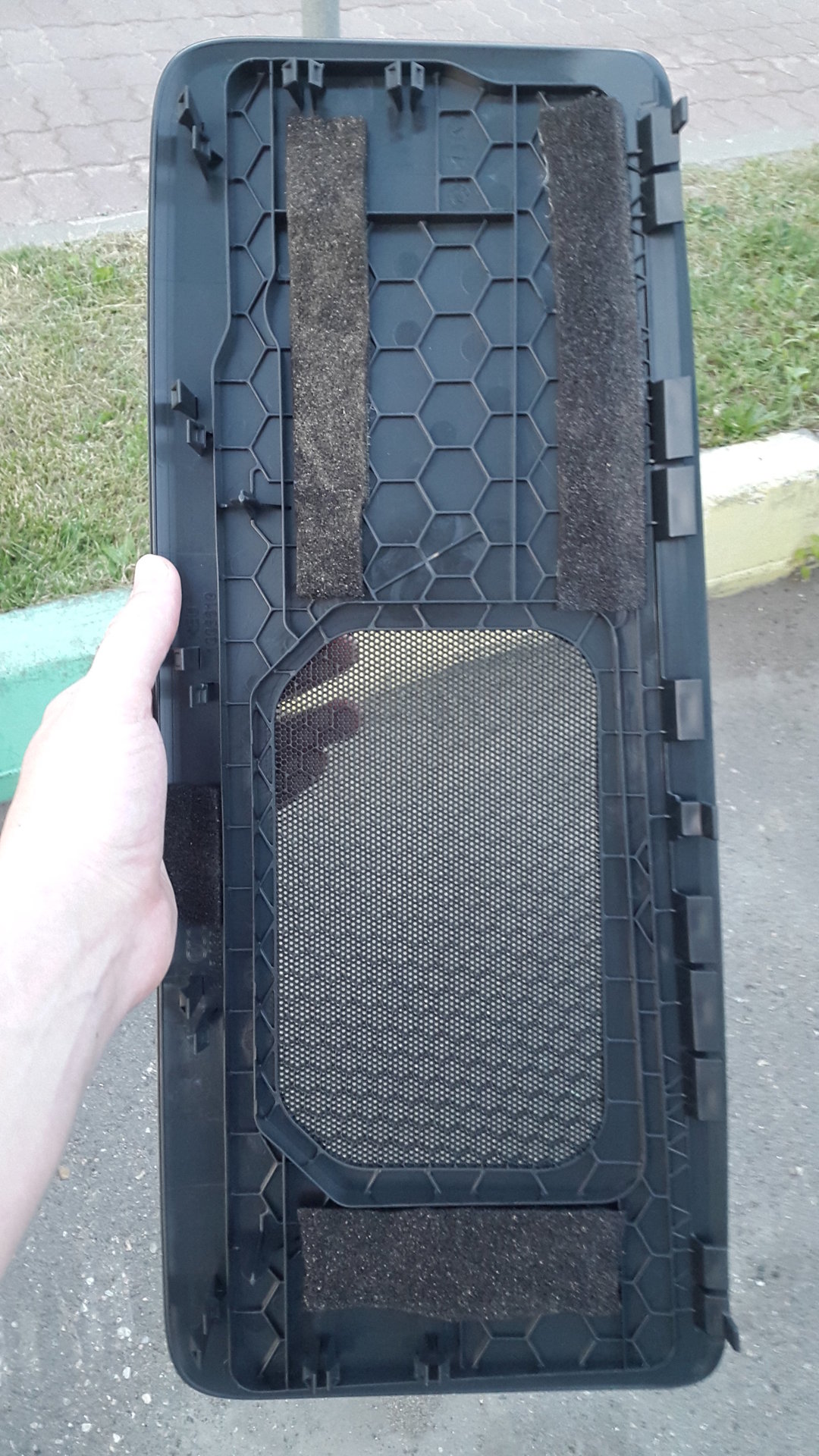

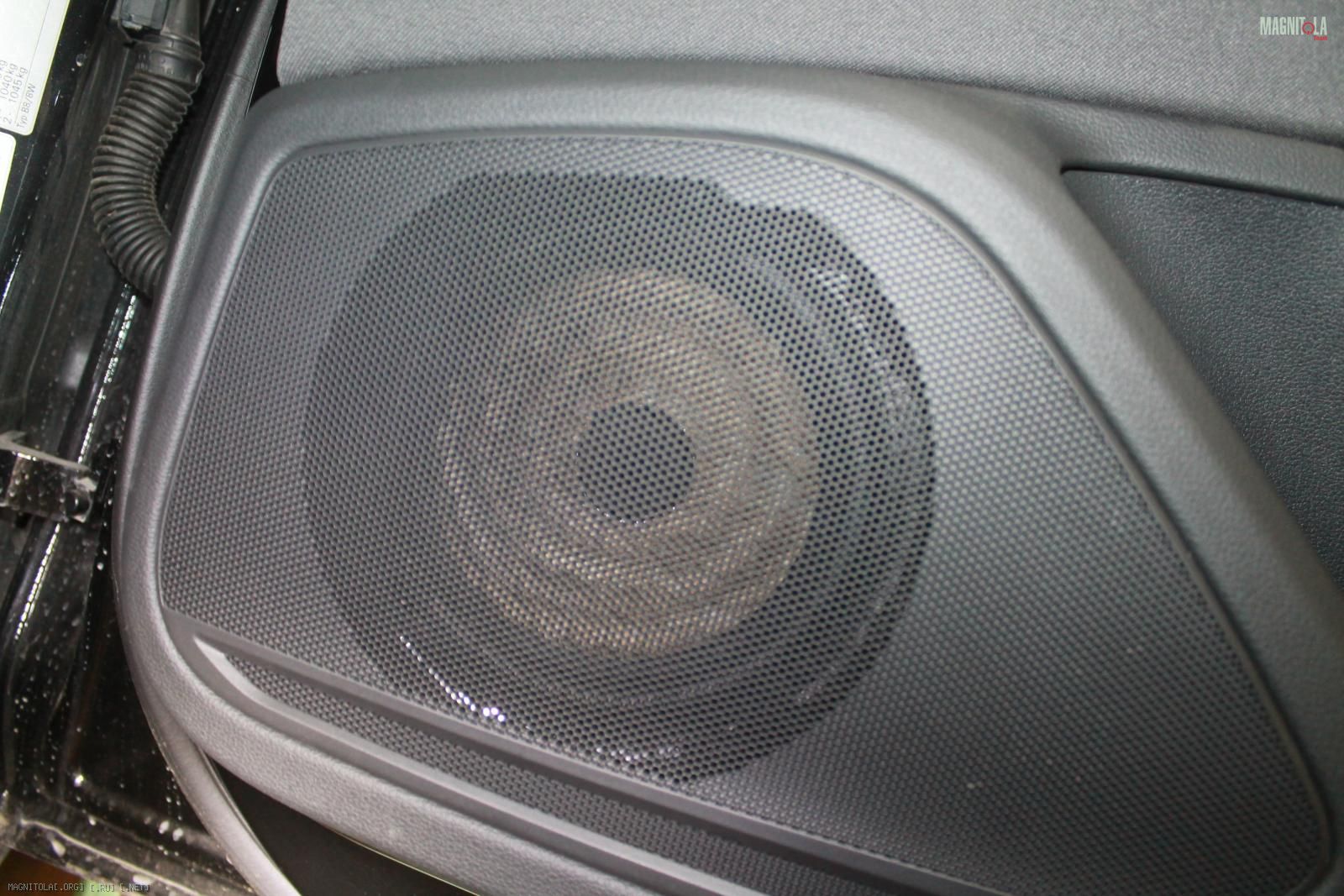

    В общей теме интересовались как сделать, чтобы решетка над сабом не дребежжала. Сегодня снял, сфотографировал. Вот такая не дребежжит:
