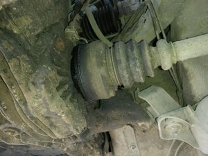

    Народ подсажите пожалуйста как снять шрус внутрений для замены сальника на ауди 100/45 2.3 AAR 1990г.

    Отворачиваешь все болты крепления гранаты к фланцу, отводишь в сторону.Заворачиваешь 2 болта во фланец (чтобы упёрлись в КПП) и крутишь пока фланец не соскочит со стопорного кольца.

    Спасибо большое

    Стоит обратить внимание на выработку на самом фланце, на то место, по которому сальник трется. У меня, например, замена сальника не спасает - потеет потихоньку.
