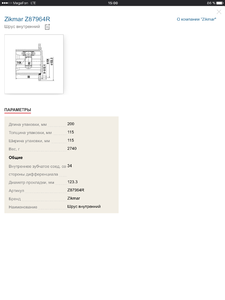

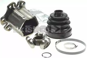

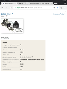

    А вы сравните характеристики внутреннего шруса Лебро 305017:
    На нем видно по фото стоит клеймо GKN:

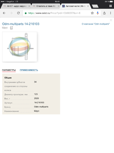

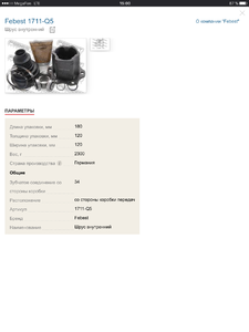

    И характеристики заменителей оригинала 4H0498103A которые выдает экзист:
    Отпишитесь подошло или нет, все таки цена Лебро 305017 - 3600 руб. Может кому пригодится.

    то что LÖBRO 305017 = SPIDAN 24745 = GKN и оригинальным номером для них является 4E0498103 - всё это понятно было :)
    С нашим 4H0498103A у них и диаметры, и количество шлицов совпадают и еще много чего. Но есть и некоторая, возможно, несущественная разница, о которой я писал выше в спойлере. Это и хотелось бы выяснить, и желательно не на практике, то есть до покупки и поездки в сервис :)

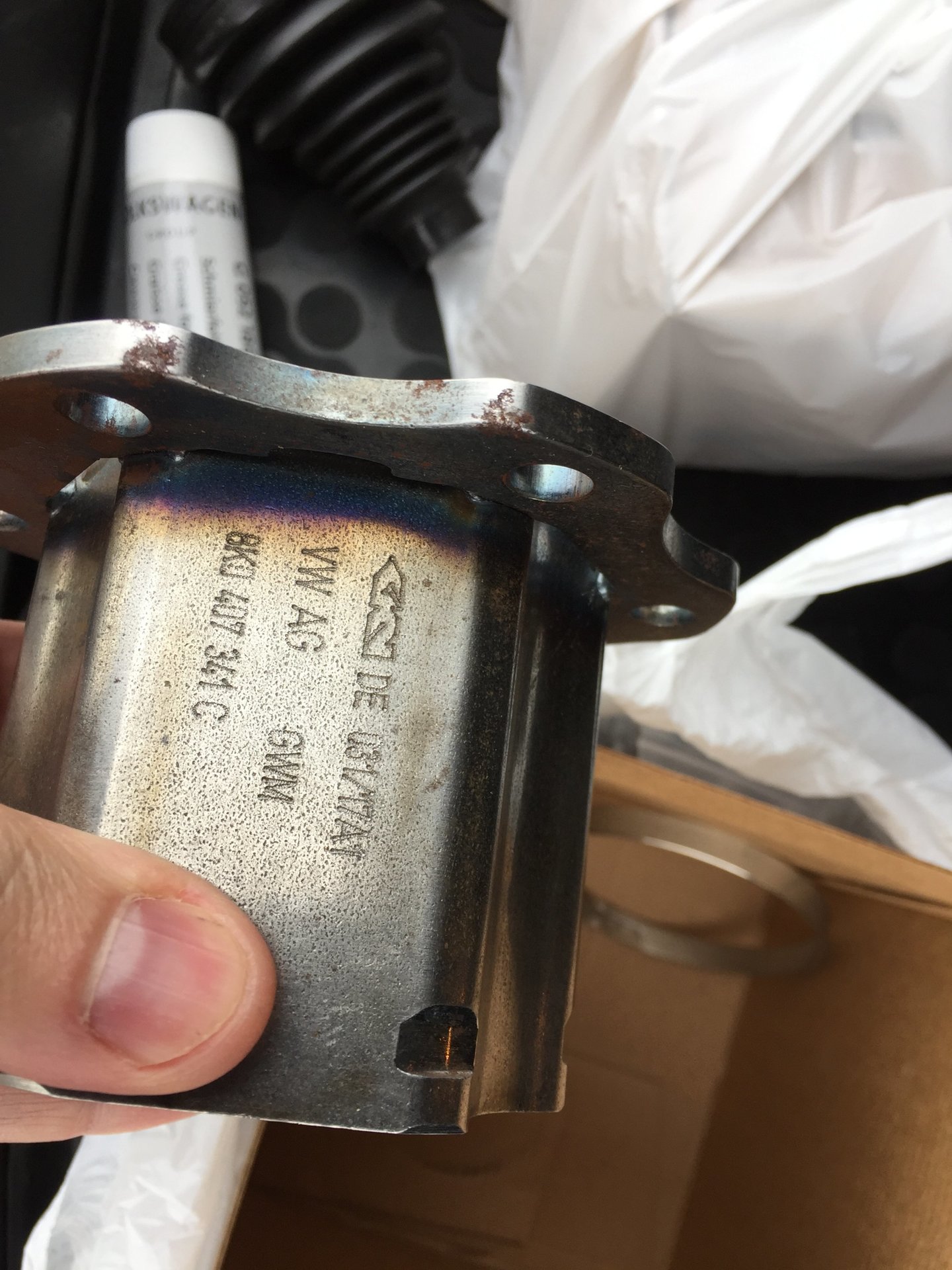

    Поище фото Лебро, если там такое обознаение бери не глядя, это мой оригинал:

    по номеру 8K0407341C пробился только "стакан"
    поиски продолжаются :)

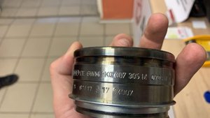

    Угадайте от чего ? Вот такой подгон получил сегодня в одном из магазинов, что думаете ? Встанет ? Если чо у меня а4б8 allroad. Цена на сабж около 11тыр
