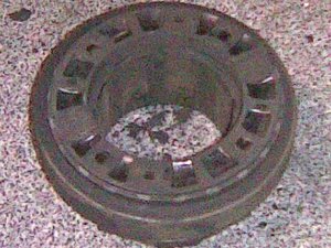

    В среду отогнал машину на Варшавку, чтобы сняли коробку и приготовились к дефектовке сцепления. Ничего интересного. Правда, немного покоробила реакция старшего мастера-приемщика (Юрий Юрьевич?). Не понимаю, зачем нужно убеждать клиента еще раз, что он сам лох и сжег сцепление? Мне была даже рассказана страшная история про владелицу S5, руководительницу крупной московской компании. Которая тоже заявляла о размеренной езде, а на самом деле на перекрестках держала сцепление выжатым.
    Я не стал спорить, что в руководстве нет запрета держать сцепление выжатым. Тут сразу приходит на ум различие в казино Лас-Вегаса и Урюпинска. Дилер в Вегасе всегда будет радоваться выигрышу клиента, причем искренне. А вот в казино Урюпинска к столу собирается весь персонал и при этом начинает смотреть жадными волчьими глазами. Как говорится, можно вывезти человека из Урюпинска, но вот Урюпинск из человека вывести невозможно.
    На следующий день мне сообщили, что коробку сняли и предложили приехать на дефектовку. Сцепление разбирали в уже моем присутствии. Фрикционные накладки ведомого диска заметно стерты. Нажимной диск и маховик с пятнами побежалости. Выжимной подшипник не разрушен, заметны глубокие следы от диафрагменной пружины. Техник, разбиравший сцепление, обратил внимание на этот факт. Но тут снова появился Юрий Юрьевич, который сказал, что клиентам запрещено общаться с техническими сотрудниками техцентра (?)
    Пришел Карен, который повертел все детали в руках и сказал, что выжимной подшипник уже нового типа и с ним проблем нет. Судя по наличию побежалости, сцепление было перегрето. Но окончательное решение будет приниматься производителем после получения фотографий.
    Мне был задан вопрос о том, что делать с машиной дальше. Ничего -- до получения заключения от производителя. А дальше или замена всех деталей по гарантии или судебное разбирательство.
    На случай суда моя позиция проста. Скажем, на основании цветов побежалости эксперт говорит о наличии перегрева сцепления. Спорить с этим глупо и бесперспективно. Но тому же эксперту можно задать встречный вопрос -- что дает основание утверждать, что перегрев сцепления возник вследствие вины владельца? Разве перегрев не может возникать вследствие неполного размыкания сцепления? Если на прогретой машине перестает включаться первая и задняя передача, то сцепление очевидно "ведет". На американских форумах есть мнение, что первопричиной всего являются гидроцилиндры, если владельцам их стали менять при замене сцепления.
    У меня вопрос к людям с практическими знаниями. Есть ли теоретическая возможность провести техническую экспертизу работоспособности гидроцилиндров?

  16. amikhailov
    amikhailov Старожил
    19 дек 2007
    13.029
    AUDI S5
    Привет. В айкидо есть принцип -- использовать силу соперника против него самого. В суде я не собираюсь отрицать факт, что сцепление сгорело. В англоязычном Инете я нашел много историй касательно замены сцепления в S5 по гарантии. Думаю, что и в немецком сегменте таких историй будет также немало. А дальше, если эти факты подать правильно, то можно говорить о конструктивном дефекте. Скажем, что при выжатой педали сцепления полного размыкания дисков не происходит. Если стоять таким образом на перекрестке или в пробке, то это будет приводить к нагреву и износу сцепления (если посмотреть приложенное фото, то у меня на выжимном подшипнике тоже хорошо видны вмятины от диафрагменной пружины). А дальше вопрос -- покажите пункт правил или инструкции, где водителю запрещается стоять с выжатым сцеплением. Неплохо, кстати, предъявить суду и других владельцев S5 в России с аналогичной проблемой.
    Айкидо в чистом виде -- соперник сам роняет себя на пол. Причем намеченная мной тактика о признании конструкции сцепления не отвечающей ожиданиям владельца очень хорошо ложится в основу возможного требования об обратном выкупе.

    Олег, тут ведь вот какое дело -- ресурс сцепления не может быть в два раза меньше ресурса передних тормозных колодок. Я абсолютно уверен, что не бросал педаль ради светофорных стартов или не газовал с полувыжатым сцеплением. Поэтому логично предположить наличие дефекта в конструкции. И это уже уровень не дилера, а производителя. Возможно, мне потребуется помощь членов клуба в нахождении и описании аналогичных моему случаев. В противном случае так и будем пользоваться эвфемизмом -- "у S5 нежное сцепление".

    После снятия коробки на Варшавке была сделана дефектовка сцепления и фотографии отправлены производителю. В результате по гарантии поменяли пружину, корзину сцепления, диск сцепления, маховик и выжимной подшипник. При выполнении работ была обнаружена течь правой опоры ДВС, по гарантии заменили весь комплект опор. Заодно поменяли запузырившийся задний спойлер и корпуса обоих зеркал.
    Передачи стали переключаться одним пальцем и очень четко. Ход педали сцепления не изменился, но усилие на педали уменьшилось раза в два. Ощущение совсем иной машины.
