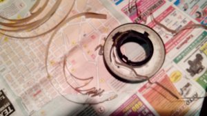

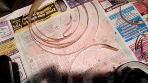

    Короче поднадоела мне ошибка по подушке безопасности водителя и отсутствие звукового сигнала.Сегодня разобрал руль и вот что обнаружил.Возник вопрос от чего можно перепаять этот шлейф,а то что то цена в 18 килорублей меня не очень радует.

    А БУ купить не вариант?

    +1 будет безопаснее

    Как вариант и этот рассматривал,но у нас в Кирове их нет.А если заказывать из другого города,не проверить,рабочий он или нет.Я думаю,что продавцы вряд ли его перед отправкой прозванивать будут.

    Если руки правильные,думаю возможен вариант купить от примерно тех годов ВАГА,например Пассата,Гольфа,Шкоды или можеть быть даже совсем других марок и перепоять только сам шлейф.Как понимаю это и расматриваешь.

    Машина которая в профиле.На аватарке,там все намного проще было:)
    Да,рассматриваю все варианты,сейчас пока жду одного товарища,обещал сделать.Сказал,что делал такое на пассате,главное шлейф найти нужной длинны
