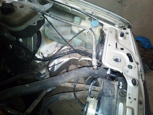

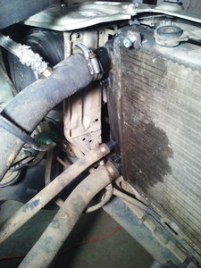

    Доброго времени суток! Возникла необходимость поменять шланг системы охлаждения (который поверху идет от радиатора к двигателю), но возник вопрос с шлангом удаления газов из радиатора. На фото он приколхожен к заменяемому шлангу, хотелось бы это исправить, но никаких штуцеров из радиатора больше не наблюдается. Отсюда у меня два варианта:
    1. либо есть хитрый тройник, который мне нужен
    2. либо радиатор не родной
    Подскажите, как данная система выглядела изначально?
    Авто Ауди 80 В3, дв.SF, 1989

    наверняка выше верхнего патрубка тонкий штуцер отломился и в него закрутили какой-нибудь болт.

    Номер искал - не нашел, хотя кроме как снизу вроде все проглядел. Насчет
    тоже ничего не видно.

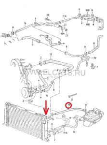

    На первой фотографии: самый верхний патрубок, выше него должен быть еще один, тонкий. На схеме:
    7aniki нравится это.

    тупо отрезали штуцер и вкрутили саморез, разве не видно?[​IMG]
    Короче: покупаешь жиклёр карба тазовского.
    Вкручиваешь вместо самореза. (можно СВЕРХУ герметиком намазать)
    На жиклёр - шланчик, идущий на бачёк ОЖ.
    ВСЁ!

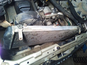

    Тема и открылась с целью убрать колхоз. Вот только цена радиатора кусачая. Но там на фото видно, что радиатор влажный, подтекает где-то. Так что, буду искать варианты замены

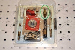

    вот такой ищи (зелёным овалом обвёл), как раз под размер отверстия и шланчик радика:
    Vanndam нравится это.
