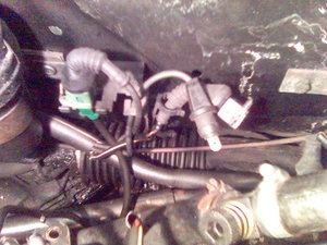

    Люди добрые, может кто подкинет схемы какие или рисунки куда какой шланг и для чего?
    А то берут меня сомнения , что-то не так:shock:
    какие заглушены, какие просто болтаются, на ких есть хамут, на ких нет.
    Да и проводки какието безхозные болтаются.
    Есть кондей.
    При снятии пробки маслозаливного отверстия мотор не глохнет.

    А ты свою фотку кинь и посмотрим

    Вот некоторые.
    Извените за качество, фото с телефона, нормального фотика под рукой не окозалось.

    Ох......................ь:drunk: .
    В жизни такого не видел.Обкурившаяся Медуза Горгона:rolleyes: .
    Движок-то какой?
    Ну вы кулибины блин даете:hot: .

    Ни куя себе!!! Это AAR !!! Доработаный каким то кулибиным!!! Это закись подключена :rzunimagu

    Да уж блин ну на 1 фотке видно что оключена лямбда
    А на машине походу стоит газ оборудование
    Давай фотки получше далее будем думать

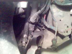

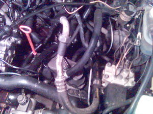

    поглядел на фотки потом под капот свой...слеза по щеке покатилась...как же все таки у меня красиво. На первой фотке разьемы от лямбзонда, на второй вот эта Г образный шлан должен проходит с низу толстой кишки и что то мне кажеться что у тебя слишком близко топливный фильтр расположен к Г образной трубе. А вот на остальных..таких агрегатов или запчастей у меня нет...правда у меня и кондишена нет )))

    на третьей - шланг кондея

    на последней вроде отводной от радиатора шланг кондея

    А куда на второй этот шланг у тебя идёт

    к испарителю, если ты меня спрашивал.

    Нет Sim я про вторую тут фотку там где Г образный шланг у него

    к клапану ХХ, проходит под черепахой. Но если у него там газ, то этот шланг режут и подсоединяют к смесителю.

    На второй фотке там не клапан адсорбера должен быть?

    Отключен ЛЗ, заглушен патрубок на клапан ХХ, висят шланги конденсатора кондея и зеленый разъем управляющего клапана кондея оттуда же.

    1) ищу и подключаю лямбду
    2)Ищу испаритель кондея(я так понял, что он уменя отсуцтвует), ставлю и наверное его чемто заправлять надо?

    Строго говоря не испаритель - он в кабине - а конденсатор с обвязкой. С ЛЗ фишка просто не соединена, надо просто проверить ЛЗ и соединить.

    На ЛЗ отрезан провод и он там помоему одинарный, хотя я его не снимал и не рассматривал.
