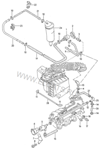

    Подскажите, двигатель AAR, внутри корпуса воздушного фильтра, со стороны дозатора есть тонкий резиновый шланг, куда и как он должен подсоединяться, в нете фото не нашёл.

    тонкий, с очень узким отверстием? в заслонку дроссельную. нужен для откачки бензина с фильтра если потечет плунжер. вроде так)

    хз какой у тебя двиг) но примерно так как на хеме под номером 28
