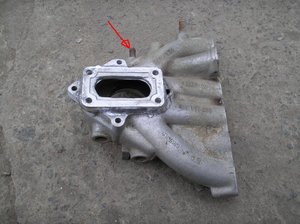

    Здравствуйте! Подскажите, к чему подводится шланг, идущий от впускного коллектора? (см. вложение) У меня вместо шланга стоит заглушка.

    А на вакуум тормозов у тебя ни оттуда идет?

    если смотреть на рисунок, то на вакуумник идет шланг, который правее. Про что я спрашиваю, там антифриз течет.

    Туда подается антифриз с отвода от печки, это подогрев впускного коллектора. Выход его идет в голову между 3-м и 4-м впускными каналами. Так что циркуляция однозначно должна быть!
    Он есть даже на жигулях. У тебя, кстати, ПРИВАРЕНА переходная пластина для Солекса?

    я думаю, все наоборот: антифриз из головки (уже нагретый) поступает в печку. Не могу только понять, из коллектора шланг должен идти ко входу в печку (левый шланг) или к выходу (шланг правый). Может кто заглянет под капот? ))
    на моей стоит солекс, только проставка прикручена, а не приварена. То что на рисунке - просто взял в интернете. Не буду же я с рабочей машины снимать коллектор, что бы сфоткать ))

    на JN ведь нет канала ОЖ для подогрева впуска.
    На фотке коллектор другой, с каналом. Автору надо было сразу говорить, что фотка стырена с просторов - не было бы лишних постов.
    С другой стороны, неизвестно, что там у автора наколхожено...
    П.С.
    Опять же, проскользнула инфа, что у автора система питания переделана на карб, значит, коллектор менялся и канал должен быть. Автор, все эти подробности должны быть в первом посте!
    ИМХО, воткнули коллектор с каналом, но к системе охлаждения не подцепили, а надо бы.
    В любом случае, всё это гадание по фотке, тем более, по чужой фотке ))

    по тех. паспорту двигатель JN. Как его назвать сейчас, когда стоит головка и коллектор под карбюратор, понятия не имею. Выложил эту фотку по причине того, что у меня такой же стоит. Про то, что наколхожено не скажу - машина классная, 11 литров по городу на солексе 21073 (сам регулировал и колдовал с жиклерами). Вот только по утрам прохладно стало, а без циркуляции антифриза в коллекторе он прогревается достаточно долго. Вот собственно и все

    Просто если автор, задавая вопрос, не пишет подробностей о двигателе и колхозе с ним, то люди обычно в профиль смотрят. Там - JN.
    Тебе надо разглушивать штуцер и врезаться в систему охлаждения.
    Например, на моновпрысках от корпуса помпы идёт обводная трубка (металлическая). От неё идёт толстый патрубок на печку (на штуцер пассажирской стороны) и тонкий патрубок к впускному коллектору.
    Как мы выяснили в теме Направление циркуляции ОЖ в 4-х цилиндровых двиг., пассажирская сторона печки и металлическая обводная трубка - это обратка.

    у меня эта труба идет на штуцер печки со стороны водителя. Со стороны пассажира печка соединяется шлангом с ГБЦ. Вот и вопрос - куда врезаться шлангу от коллектора?

    проведи эксперимент, как я сделал по ссылке выше. Возможно, у тебя неправильно подключено. Результат сюда.
    Врезаться в обратку. Экспериментально точно узнаешь, где у тебя обратка. Подумаешь, полстакана ОЖ потратишь ))
    Заодно печку правильно подключишь.
