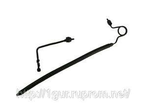

    Номер VAG такой - 4А0 422 897С ?
    На фотке оно?
    P.S. Кстати, стоит этот "оригинал" на росс.сайте 2200 руб. (http://1gur.ruprom.net/p54052-shlang-gidrousilitelya-rulya.html)

  13. BlindHorse
    BlindHorse Старожил
    19 дек 2005
    8.999
    Кемеровская обл.
    JEEP WK2/3,6(`11)+Q7/3,0TDI(`12)
    Год использую. Другие уже дольше и у всех нормально. По фотке похож.

  15. igo
    igo Участник форума
    25 апр 2006
    362
    Audi A6/C4 2.6 94г.
    Номер VAG для шланга - 4А0 422 893 AA.
    4А0 422 897С - напорная трубка (между насосом и шлангом).
