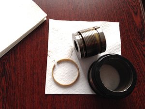

    вот нашел фотку разобранной муфты, цвет точь-в-точь, буду завтра показывать официалам.

    Такая там смазка , не такая. Факт тот что ее от туда выгоняет и смазка эта из муфты, а не попала каким либо случайным образом. Пускай меняют, в твоем случае волшебное слово гарантия. А на фото твоем муфта не такая как у нас. У нас стоит шариковый потшипник в конце муфты( через него гонит смазку). До него ряд пружин.Да , если снять с передеди муфты защитную крышечку, то там ты тоже увидешь эту смазку. Проблемма в том что снять эту крышку , не повредив ее, без снятия генератора , проблематично. А как повредишь, загадится моторный отсек очень быстро)).

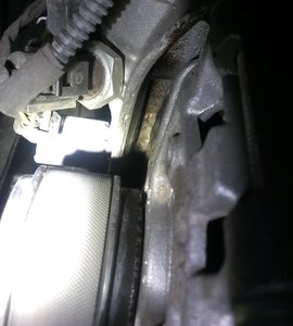

    Вот фото моей снятой муфты.

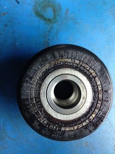

    А вот она в разобранном виде,правда смазку вытер (((

    На первой фото четко видно , что смазку выпирает из сальника потшипника.

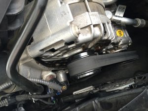

    У меня такая же проблема 1.8 TFSI (2013 г.в.) брызги от шкива. (появилось недавно) Никак в работе двигателя не проявляется. Вот думаю что делать?!!!
