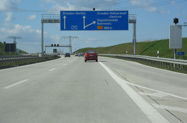

    Проблема усугубляется ещё и тем, что наши любители гвоздей ещё очень любят на них гонять. В результате на том же МКАДе в левом ряду образовываются такие аццкие колеи, что можно вообще отпускать руль.
    Речь идёт о цементно-бетонном покрытии:
    В Германии на многих участках автобанов оно тоже нередко используется. На нашей М-4 "Дон" на первом платном участке в МО тоже. Однако здесь есть два больших НО: во-первых, нужно ювелирное соблюдение всех технологий. Малейшие косяки с температурными швами и во время жары можно будет запросто получить пресловутые blow-up'ы. Во-вторых, мы опять возвращаемся к пресловутой шипованной резине: цементно-бетонное покрытие способно продержаться гораздо дольше асфальто-бетонного, но не бесконечно долго. И тут встаёт вопрос с ремонтом: если верхний слой асфальта относительно легко можно срезать и уложить слой по-новой, то в случае с цементо-бетоном это сделать уже нельзя. Образовавшиеся колеи придётся засыпать обычным асфальтом, что, собственно и делали на той же самой М-4 и М-2 до реконструкции. По сути дела, шипы убивают любое дорожное покрытие.
    В том-то и дело, что не додумались. Хотят запретить летнюю резину зимой. Тоже правильно, но явно недостаточно.
