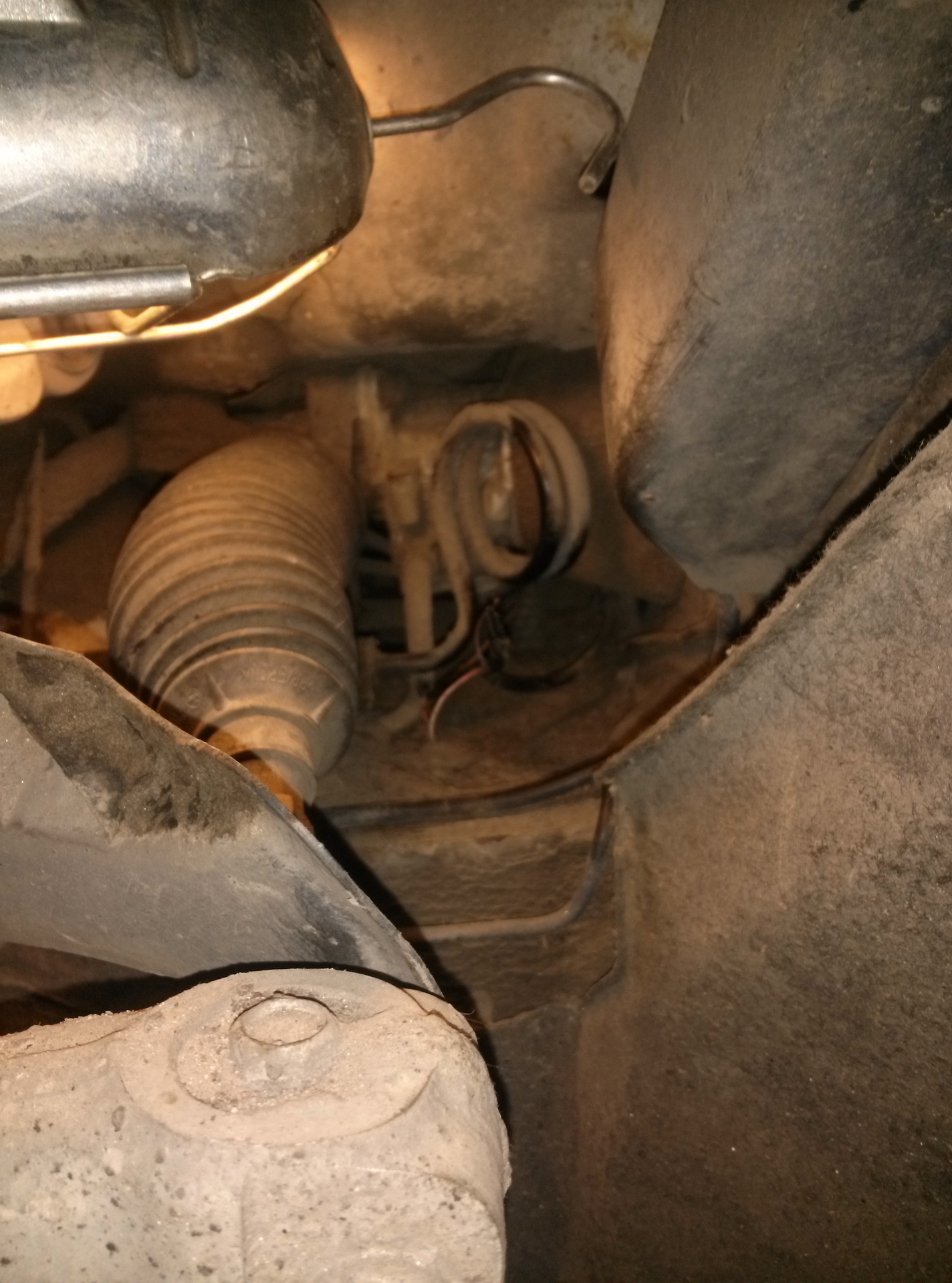

    Чудо электрик после 30 минутного ворчания под нос, резюмировал, что в машине нет ни одной ошибки..(не единого разрыва (с)) :D
    Полезли руками. Вообще заглянули за левое переднее колесо и увидели разрыв.. Туда уже заглянули случайно..когда уже все перерыли что смогли. Провод был за каким то кожухом. Пока не отодвинешь не увидишь.
    Фото на всяк случай..
    Замотали проводок..что крайне не удобно..очень далеко она там сидел.. пришлось колесо снимать что бы добраться ...и я понял всю силу серватроника )
