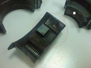

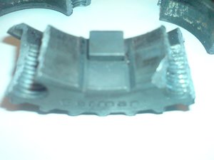

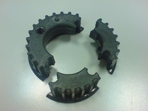

    Народ! подскажите- менял ремень ГРМ, поставил все на свои места и стал заводить- грохот и я сразу заглушил. разобрал все обратно- и вот!!!
    ктонибудь может сказать- что это было?

    Шестерни колен.вала меняются раз в две-три замены ремня . До такого конечно не доходит ,но шпонку срезает (микротрещина),хуже того уродуется шпоночный паз колен.вала.Такую шестерню ни разу не видел...жесть.

    сфоткай паз на шестерне развалившейся, шпонку, если нашлась и паз на КВ
    если паз на КВ разбит, то или новый паз нарезать/наваривать на КВ или колено под замену
    клапана не загнулись?

    Шпонка на шестерне очень хорошо видна - с ней все в поряде.
    Паз под шпонку на коленвалу тоже в поряде.
    Сама шестерня с нормальными зубами.
    Я купил новую шестерню оригинал и поставил - все в поряде- шуршит, а что с этой случилось- не воткнусь никак!!!:hot:

    ужос
    на шестерне и шкиве КВ есть выступ и ямка под выступ
    на фото видно
    может не совместил и затянул маленькими болтами
    шестерню и перекосило
    а потом затянул большим болтом КВ
    после этого шестерня лопнула
    других мыслей нет

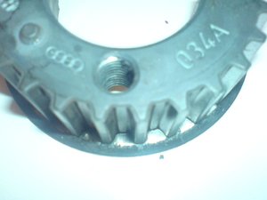

    а на этом месте ничего не должно быть?
    а то я как разобрал- так и собрал, но закрались сомнения.

    Впечатление такое, что шестерню разорвало по резьбовым отверстиям болтами с более полной резьбой, чем это должно быть. Болты родные стояли или эрзац?

    Все по меткам ставил. болты родные. шестерня родная.
    я тут вот че подумал- я сначала засадил шестерню на вал, а подтягивал центральным болтом и потихоньку маленькими.
    Мож я чуть дальше шестерню насадил?:hot:
