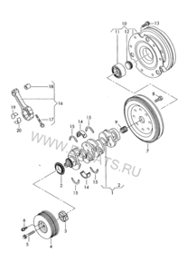

    заменили игольчатый подшипник №9 ,а №11 не меняли ..сказали что просто смазали ,может ли №11 шелестеть ???

    У меня из этого подшипника пару иголок вывалилось, заметил после замены комплекта сцепления.
  12. Артем 993ква
    11 ноя 2008
    2.034
    А4/В8,2Т/q avant
    всегда менял игольчатый подшипник при замене сцепления!
