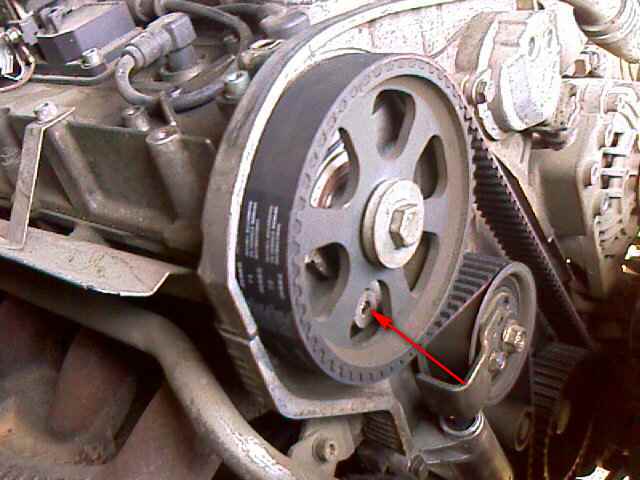

    что это за чудо под распредвалом?
    объясните деревенскому парню :rock:

    По моему это заглушенный внутренний масляный канал. Он у всех ADR есть.

    а какова его роль? через него масло может пропускать?

    Заглушка технологического отверстия. Такие же есть на фазорегуляторах
    ГРМ. Масло теоретически может подтекать, на практике- не видел и не слышал. Если масло на нем есть, то это скорее всего течет сальник РВ, который чуть выше. У меня так было.

    да, течет с сальника, вопрос - может ли с сальника распредвала стекать на поддон?

    У меня подтекало на кронштейн компрессора кондея, куда оно дальше потечет-незнаю, на поддон-теоретически возможно.
