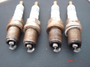

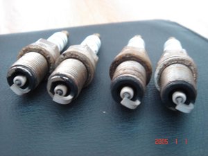

    На днях, после замены всех запчастей, решил помыть двигатель.Помыли керхером, завел…все ок. Покатался так сутки и на утро, при запуске, загорелся Check.Машину стало трясти, думаю катушка накрылась, открываю капот, а от туда дым валит…Сгорели катушки в хлам 1 и 2 цилиндра.
    От оставшихся двух пахнет гарью, думаю им тоже хана.
    кстати, в 4-ом цилиндре катушка была в маслице.
    В чем причина выхода из строя катушек?
    Ведь после мойки проехал много и ничего, а тут на тебе…(((
    Может так совпало)Или свечи уже пора менять?
    Фото раз
    Фото два

    да раз 10 уже писалось...... помыли, впродули, просушили, поехали. вроде все хорошо, но через какое то время бац- затрясло........ причина- конденсат в наконечниках попавший в колодец из щелей..., вынимаешь наконечник - а он в испарине, вытирать и ставить обратно помогает до следущего перекрестка, 5- минут и затрясло, опять все в испарине, и так дня 2-3 может парить... сам через это прошел 2 раза...
    выход- снимать провода ВВ и катушки во время мойки, затыкать и после продувать колодцы, так же с всеми разъемами, они открытые и в них вода попадает и в кембрике остается, хорошо если слив не забит, а то так с водой в проводке и будете ездить, а потом не понимать почему глюки...
