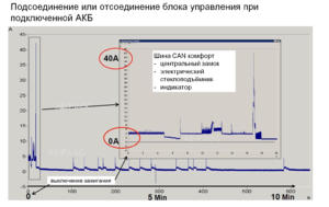

    Скажу со 100% уверенностью, что при снятии клеммы с акб на заглушенном моторе никаких скачков напряжения нет. Можете пожаловаться на своих "спасителей". Есть предупреждение от концерна о скачках напряжения при отсоединении какого-либо блока при подключенной батареи. Другого нет, клемму можно снимать без опаски сколько угодно раз.

    Вот вам причина бросков тока, но не от клеммы АКБ. Требуйте адекватного разбора причины высокого напряжения, какие именно ваши действия повлияли на это. Пусть покажут документ, запрещающий отсоединять и подсоединять клемму АКБ.
