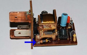

    Коллеги, если есть у кого нибудь электрическая схема реле бензонасоса (443 906 059) поделитесь или подскажите номинал сгоревшего резистора(см. рис.)
    Из анамнеза:
    Недавно, во время движения в основном за городом на 5-ой передачи стал внезапно глохнуть двигатель. После остановки вновь заводишься и едешь дальше. Со временем такие остановки стали учащаться, а сегодня вообще и 5 минут не проехал заглох в городе на светофоре. Первым делом проверил искру - есть, бензонасос питание 12В - есть, давление топлива еще не мерил(хотя есть ли смысл - у меня "колхоз" переделка на нивовский СОЛЕКС - питается через тройник).
    Проверил реле бензонасоса и вот такой деффект, но реле при повороте ключа срабатывает и бензонасос делает "дзыыык".
    ЗЫ: Если есть еще какие советы связанные с таким деффектом, приму с благодарностью.

    Номер реле 321 906 059 F? (это конкретно для KU)
    В схемных обозначениях это реле идет одним блоком с указанием выводов. Номиналов внутренних элементов нет, даже управляющего транзистора......

    ...у меня наверно "колхоз", именно это реле с управляющим таймером, чип жутко древний, я на него даже даташит найти нормальный не смог.
    По реле инфа есть здесь

    TDB0555DP
    31 нога реле через этот резистор завязана на 4 ноге чипа

    Вообщем походу это таймер 555 просто буквы производителя разные.4 нога вроде запуск. Пробегись поиком. НА сайте ПАЯЛЬНИКА ЕСТЬ ПОЛНАЯ ИНФА ПО ЭТОМУ ТАЙМЕРУ ДАЖЕ ВНУТР. ПОТРОХА. ЯНДЕКС РУЛИТ.

    Попробуй 2,2К повесить.

    ...спасибо огромное, как я сам не догадался, я же был уверен, что это какой-то счетчик, но смутил возраст DIP'а, думал 555-го тогда еще не было.

    возможно и меньше, этот резистор стоит в плече делителя, вечером попробую подобрать, для "Reset" вроде как плюс нужен, чтобы он постоянно не сбрасывал, так что очень может быть, что это и есть решение проблемы...

    555 древний, тока походу сдох он т.к резюк по запуску горел неспроста.ИХМО.

    Не найдёшь 555 ставь 1006ВИ1.
