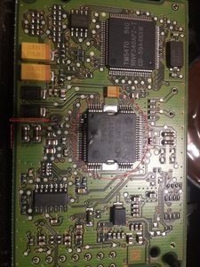

  19. FoRD71
    FoRD71 Новичок
    3 ноя 2016
    42
    Audi A6 C6 3,2FSI AUK
    В общем еще один выгоревший блок. Я так понял блок управления АКБ.
      480,8 КБ
      612
      357,4 КБ
      688
      472,4 КБ
      558
