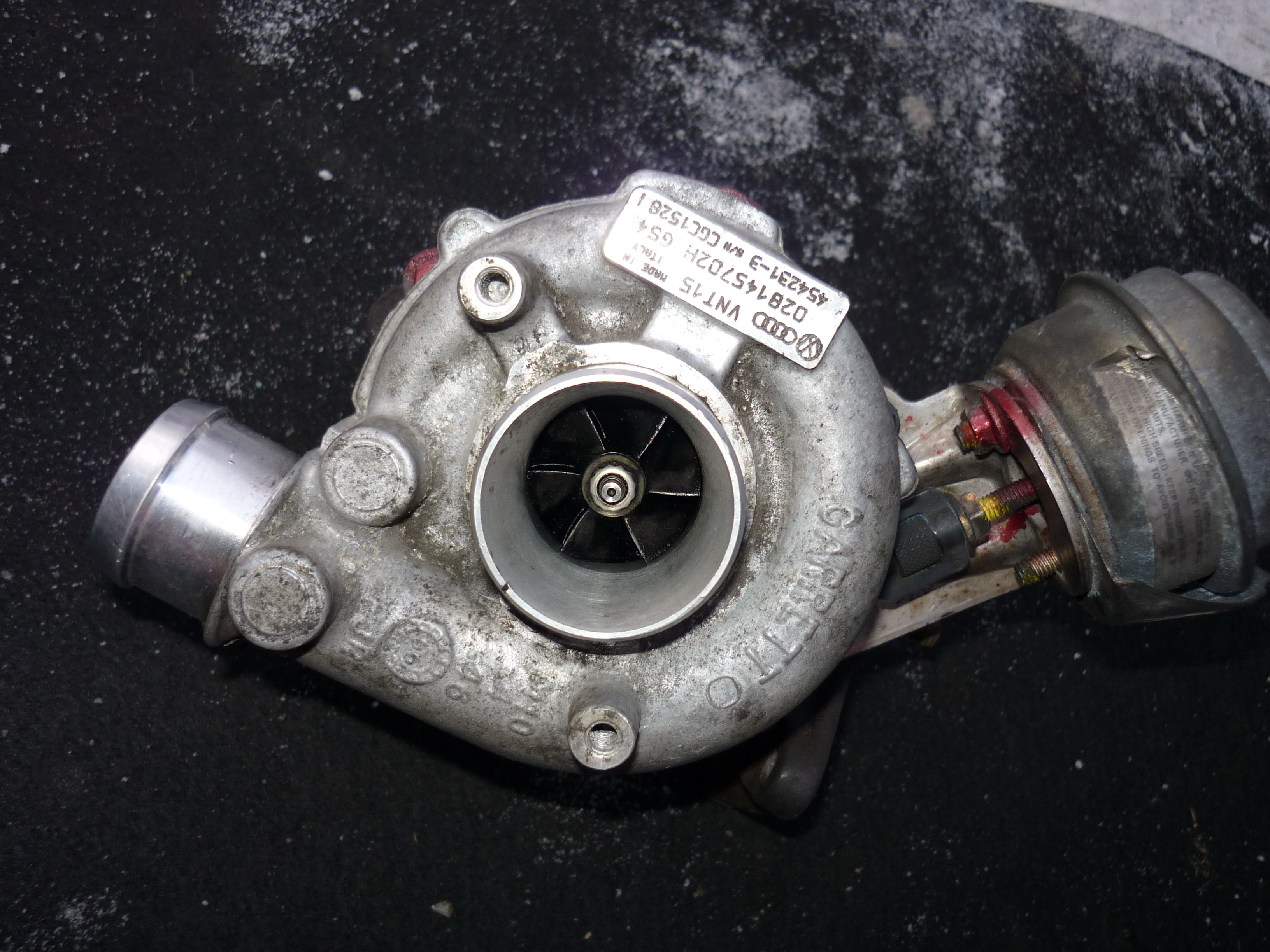

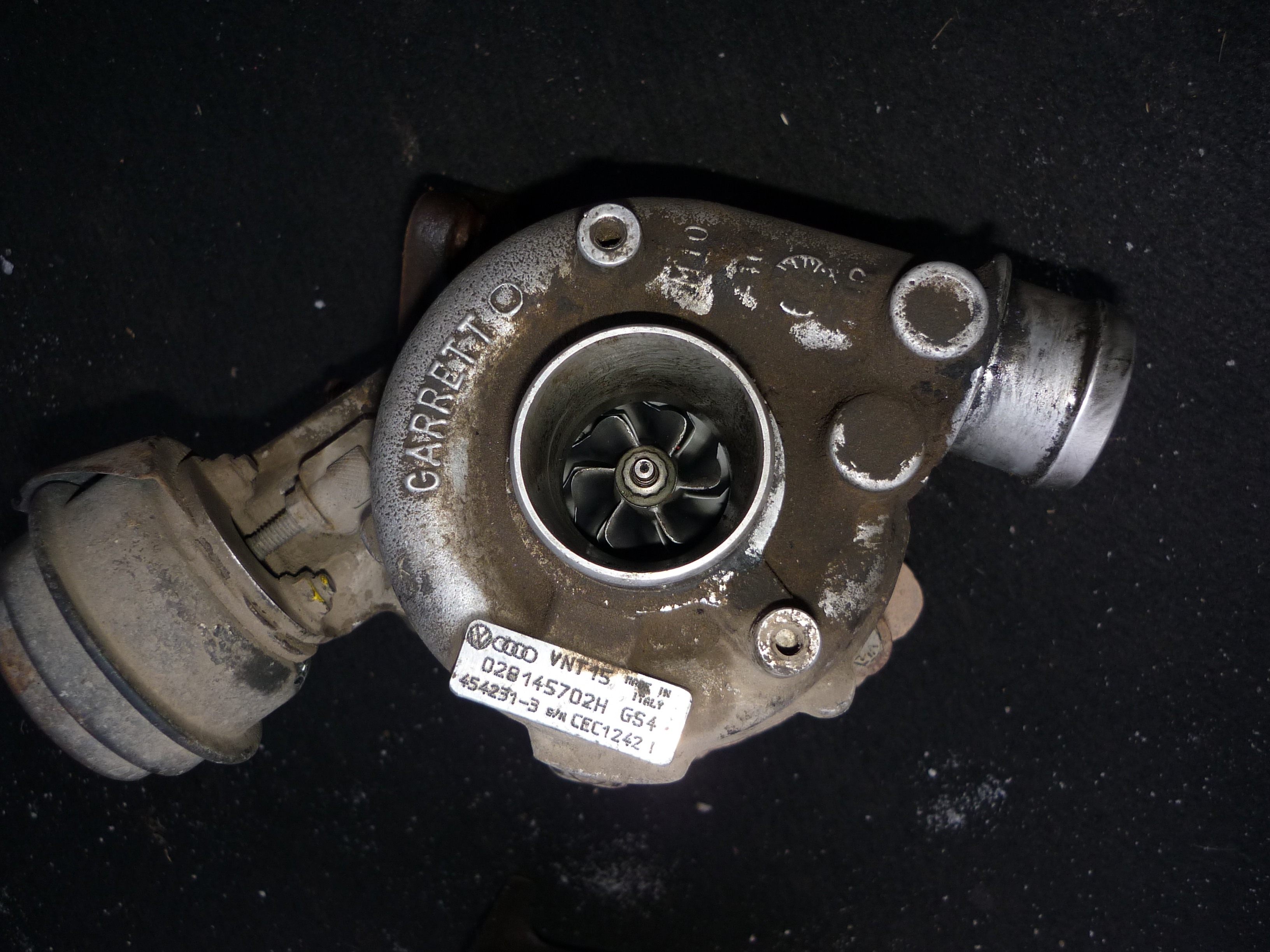

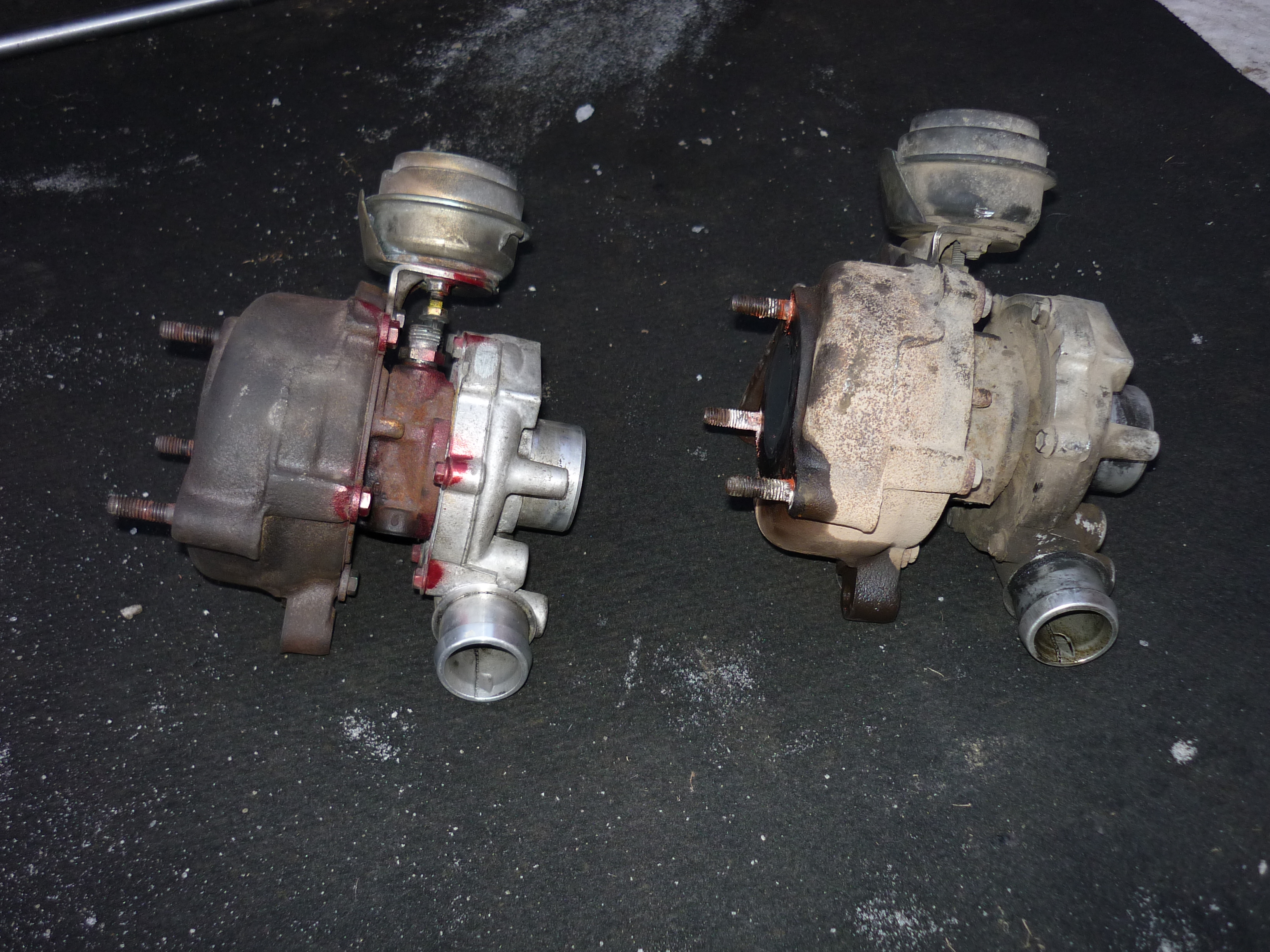

    у него не такая турбина. это от 1,9 на 110 кВт,
    у него 2,5 - 132 кВт

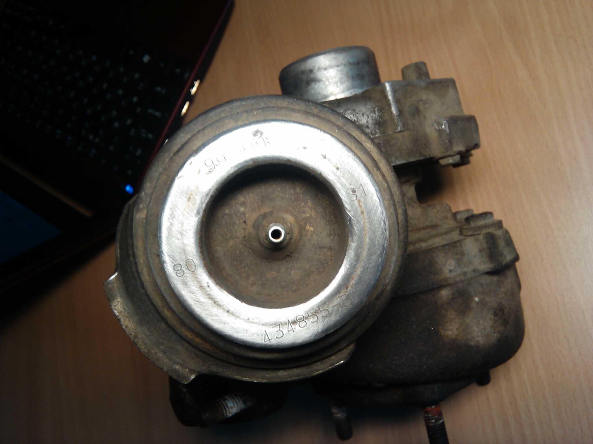

    да мне в принципе только грибок этот нужен пневматический.
    Виталь, почем грибок?

    полагаю, они отдельно не продаются)
    и погалаю, они могут быть разными. номерок бы на нём найти) в етке он на картинке циферкой обозначен, а номера детали нет.

    не знаю. номерок с гриба попозже напишу. почищу как

    внизу похоже гарретовский партнамбер, но не пробивается.

    ща выходил на улицу, еще раз глянуть че у меня, походу актуар цел, т.к. вакуум создается, шток поднят. но обороты свыше 3200 не набирает

    уже разобрался, заклинило турбину, а яведь я ее только летом делал :hot::hot:
